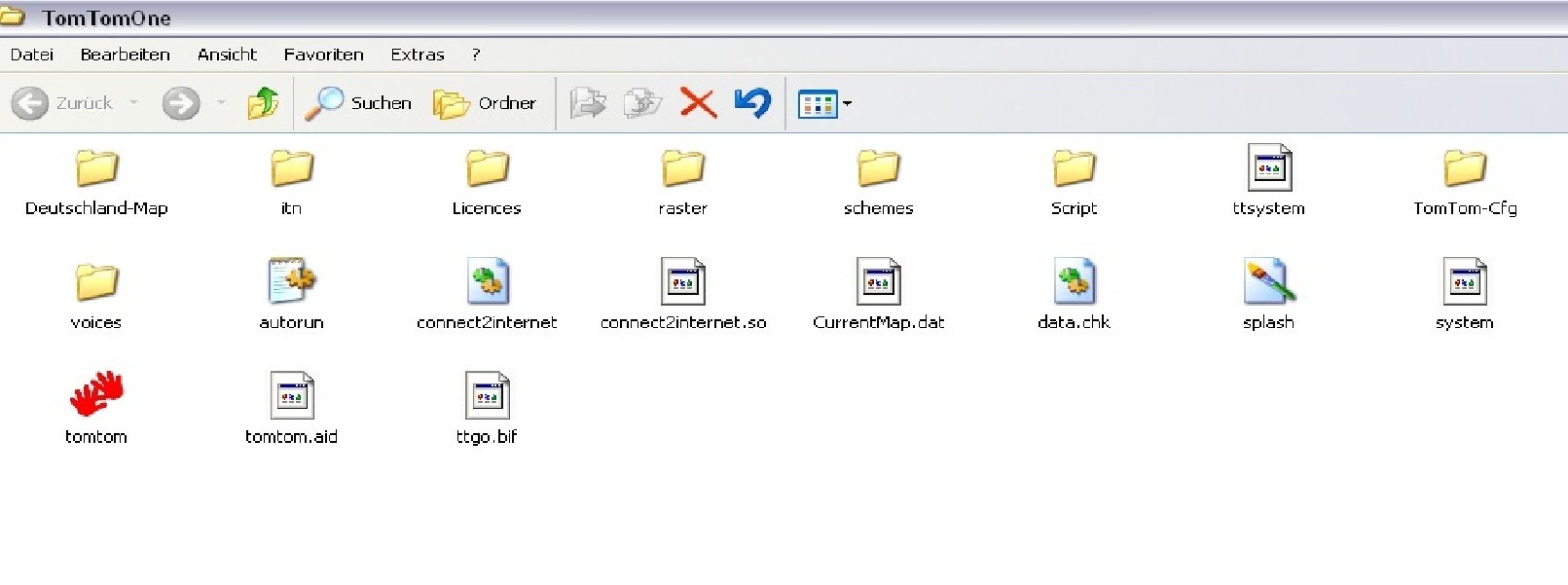

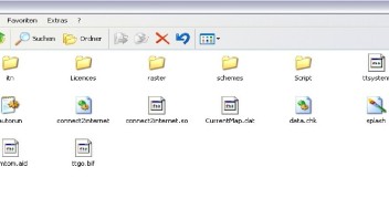

    was muss ich genau noch von der cd auf die sd karte kopieren? in welchem verzeichnis liegt die anwendung? muss ich sie 1 zu 1 von der cd auf die sd kopieren? sonst noch files die fehlen könnten?
    bei meinem ersten versuchen wurden die von cd kopierten karten von meinem tomtom one nämlich nicht erkannt.
    danke!
    sapienz
  • Du mußt alle Dateien (außer Deutschland-Map) von der Original-SD-Card auf die neue SD kopieren ...., dann installierst du MOWE, mach ich immer mit Kartenleser, ... registrieren und los geht's ...

    Zum personalisieren des Gerätes kann der Startbildschirm (Bild liegt im Hauptverzeichnis und nennt sich "Splash") gegen ein gleichgroßes Bild getauscht werden. :) Läuft bei mir ohne Probleme.
