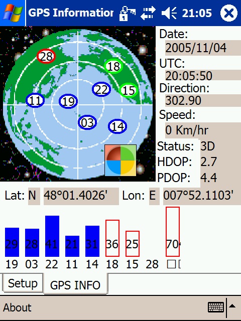

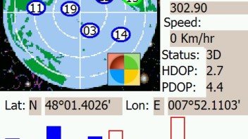

  • So, jetzt haben wir gleich 2 Infornationen: obwohl die Daten auf der >Setup-Seite weiter lustig durchliefen, wurden die Informationen auf der GPS-Info-Seite nicht mehr aktualisiert. Auch nach Neustart nicht, erst nach Softreset und Neustart. Da ist also ein Bug drin, ist als Info-Tool nichr empfehlenswert. Wobei ich schon die Version 5.0b habe.
    Der Holux-Viewer - gleiches Erscheinungsbild übrigens - hat V1.5. Könnten die Gleichen sein, 1.5 evtl. ozne Bug.
    Aber: ich stehe auf VisualGPSce!!! Das ist auch wesentlich informativer!!
    Und die 2. Info: es gibt ein Screenshot. Wie man sieht, ist der HDOP bei 2,7, das ist recht mies. Liegt an der recht schlechten Konstellation, die sat in use sind zwar nicht so deutlich in "Linie", aber die Genauigkeit ist doch beeinträchtigt.
    Man sieht auch die beiden nicht in die Berechnung genommenen sar´ts 15 und 18. Der 28 ist rot, weil er kein verwertbares Signal bietet.
    Übrigens: warum 18 und 15 trotz verwertbarem Signal nicht in use sind, das entscheidet die Maus selbst.
    Und frage mich jetzt um Himmels Willen JKeiner, was das ganz rechts sein soll, sat ohne Nr. mit 70 dB! Muss leider vermuten, dass das auch ein Bug ist!
