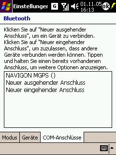

    ich bin neu im Forum und neuer (versuchender) Navi-Nutzer.
    Ich habe einen VPA compact und ein Navone 2.0 GPS Bluetooth Empfänger. Dieser wird im VPA auch erkannt. Leider kann ich keine COM-Ports zuweisen und somit gekomme ich keine GPS-Software zum laufen. Die BT-Tools haben mit auch nicht geholfen.
    Vieleicht kann mir einer von Euch sagen, was ich falsch mache bzw. was noch zu machen ist.
    Gruss Frank

    Tja, bei den minis ist das nicht so einfach, aber versuche mal folgendes:
    Nach dem pairen auf den Reiter COM-Anschlüsse, dort auf neue ausgehende Verbindung, dann GPS-Maus wählen, weiter und auf OK.
    Auch wenn die Felder nicht ausgefüllt sind, hast Du doch auf COM 5 Deinen Empfänger. Den dann in der Navisoft eintragen und los gehts.
    Bei mir funktioniert es, nur leider mit der GNS 5840 nicht, aber diese hast Du ja nicht.
    Viel Erfolg!
    PS: schmeiß die BT-Tools wieder runter, die taugen beim mini/ compact nichts.

    erstmal vielen Dank für die schnelle Antwort. Pinzipiell habe ich alles so gemacht, wie Du es beschrieben hast. Aber Kompass und VisualGPS funktionieren nicht. VisualGPS terminiert sogar sofort, wenn ich die Com-Ports anpasse.
    Gruss Frank

  • Hi cohabit,
    danke für die Info. So ist es bei mir auch. Ich musste dann in den Programmen den Mut aufbringen und COM0 als Port anzugeben. Seit dem flutscht alles.
    Gruss Frank

    ...COM 0? ?(
    Egal, hauptsache es läuft jetzt, ich freue mich mit Dir, viel Spaß noch!
