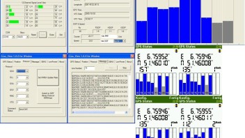

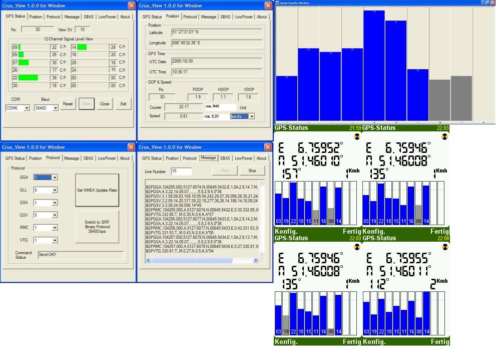

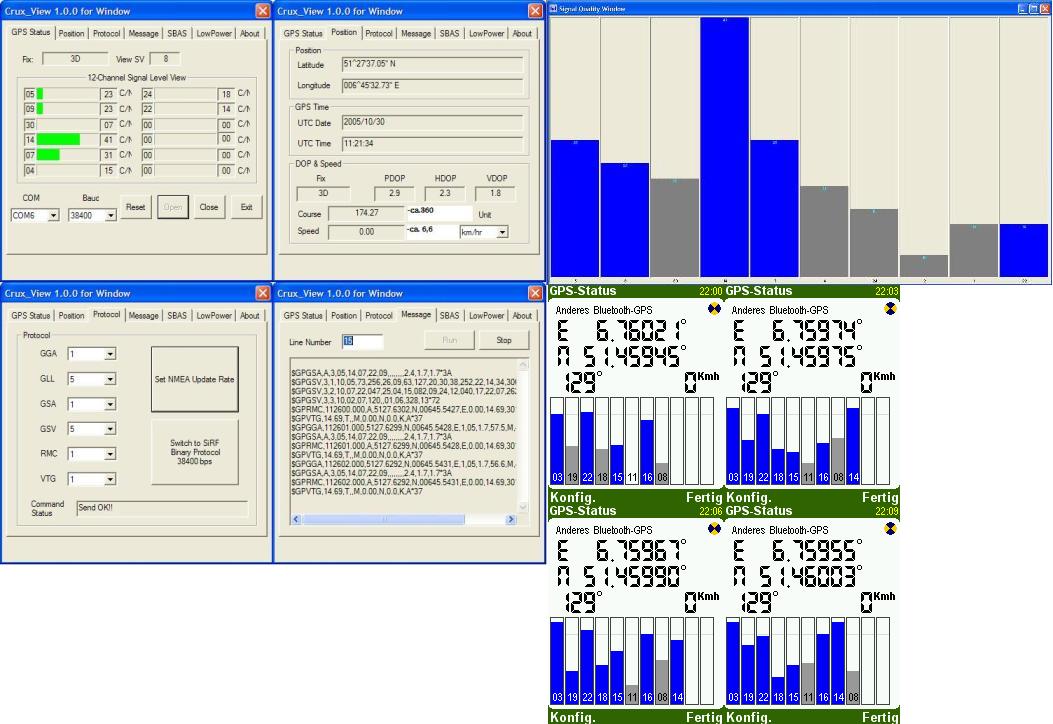

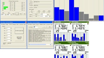

    Abends dann ein Test mit beiden Mäusen auf der Fensterbank und TTM in der GPS-Anzeige.
    Hier fällt dann sofort auf das die SysOn ständig bis zu 2 Sats in use und bis zu 2 Sats in view mehr anzeigt,auch sind die Pegel höher,siehe Fotos. 2:2
    Heute das gleiche am PC mit Cruxview wo ich beide Mäuse erstmal gleich programmiert habe,die Satanzeige und Pegel sind bei der SysOn besser.3:2 für SysOn.
    Auch mit Visual GPS zeigt sich die SysOn wesentlich besser.

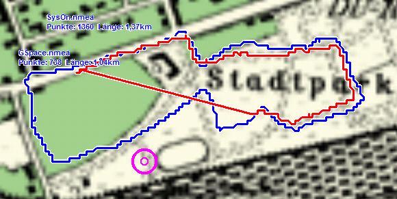

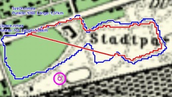

  • Ich habe heute nochmal mit beiden BT-Mäusen gleichzeitig ein Log aufzeichnen können.
    Leider habe ich im Park einen Bekannten getroffen und habe nicht mehr auf die Handys geachtet,das mit der G-space hat leider nach 780m aufgehört aufzuzeichnen,was sicherlich nicht an der G-Space lag sondern vermutlich bin ich irgendwie an den Tasten gekommen.
    Aber vielleicht reicht das noch für einen kurzen Vergleich.
  • Das ist gut,damit sollte ich mich auch mal beschäftigen.
    Schade war jetzt das ich nicht mehr auf die Aufzeichnung geachtet habe,da wo du den roten geraden Strich gezogen hast,ist das wohl von chtigps abgebrochen,die Maus hatte ich um den Hals hängen,und die hatte Verbindung zum SDA.
    Jetzt sind die Tracks auch nicht so genau auf dem Gehweg gelegt,aber so wie ich das sehe (wenn man das gedanklich ein bißchen verschiebt) dann wäre der rote Track genauer auf dem Gehweg,oder sehe ich das falsch?
    Das dann obwohl die G-Space (wie auch die Holux) Geschwindigkeiten < 4KM/h nicht anzeigt.

    Hallo ragerl
    Also die Differenz der beiden Log´s ist in einem Bereich der in die Genauigkeitsklasse der SAT-Navigation faellt. Die Unterschiede der Wege sind nur auf dem Bild so stark ersichtlich, weil es sich hierbei um einen entsprechenden Zoomausschnitt handelt. Ob die Tracks nun auf dem Gehweg liegen oder nicht, haengt nicht nur mit der SAT-Genauigkeit, sondern auch mit der Kalibriergenauigkeit zusammen mit der die Landkarte kalibiriert wurde. Die Genauigkeiten der Karte an sich lasse ich hier mal aussen vor.
    Das die G-Space keine Geschwindigkeiten <4km/h ausgibt, bedeutet nicht das bei kleinen Geschwindigkeiten keine Navigation mehr moeglich ist. In einem meiner vorherigen Beitraege erwaehnte ich, das zwar keine Geschwindigkeiten, wohl aber weiter Positionsdaten ausgegeben werden. Das ist fuer die normale Navigation aber auch nicht notwendig. Und genau auf den Positionsdaten basiert die Darstellung von JanG.
    Also das Log ist an der von Dir angedachten Stelle zwar abgebrochen, warum auch immer. Aber es ist auch nach 10:33 Minuten wieder gestartet. Dann war allerdings nach weiteren 16 Sekunden Deine Aufzeichnung beendet. Das Log der SysOn hast Du genau dann beendet als das Log der G-Space neu gestartet wurde.
  • Das weiter Positionsdaten ausgegeben werden ist mir schon klar,und mit der Kalibrierung ist mir auch verständlich.Bis zu Punkt wo ich einen Kollegen getroffen habe,hatte ich beide Handys in der Hand und steckte dann das eine in die rechte und das andere in die linke Jackentasche,Hände mit dazu.Jetzt war in der einen Tasche eine Schachtel Zigaretten und da muß ich wohl das Handy gegen gedrückt haben.
    Zu Hause angekommen habe ich zuerst das mit der SysOn gestoppt,dann wollte ich das mit der G-Space beenden,und da ist mir das dann aufgefallen,und vielleicht ist da für einen kurzen Moment wieder aufgezeichnet worden.
    Aber das mit den Karten hinterlegen finde ich trotzdem interessant und werde versuchen mich da mal ein bißchen einzuarbeiten.
