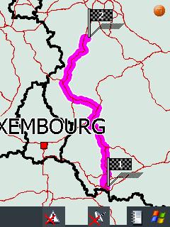

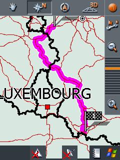

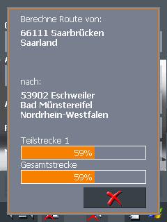

also ich bekomme jetzt ab und zu einen fehler wenn ich mir eine berechnete strecke anzeigen lassen will.
Es kommt dann immer: Decompress failed!
wer kann dies bitte mal prüfen,
berchnete strecke
saarbrücken
eschweier bei aachen.
das endet bei mir immer im error...
Nachtrag
es scheint ein problem mit dem belgischen kartenteil zu geben...
ich habe versucht die strecke hamburg - brüssel zu berechnen.
dann schmiert mir alles gleich komplet ab...
Hi, kann ich nicht bestätigen!
Beide Strecken werden bei mir sauber berechnet und auch in der Karte dargestellt.

52249 Eschweiler

Hi, habs nochmal ausprobiert.
Geht immer noch (mit der neuen Europakarte)
Du meinst doch das Eschweiler bei Aachen und nicht das bei Bad Münstereifel, oder?
Rodriguez ( der froh ist, daß alles funktioniert!)
ich übertrage nochmals neu.
habe den virenscanner abgeschaltet.
und ich ziehe die datei auch nochmal per ftp herunter...

sowohl Hamburg-Brüssel als auch Saarbrücken-Eschweiler laufen ohne Probleme mit der neuen Karte

wie ich bereits schrieb, ich meinte nicht "dein" eschweiler sonder
52249 Eschweiler bei aachen !
sorry...ok..
aber dahin gehts auch... sogar über Belgien...
so, hab meinen virusscanner deaktiviert und neu auf die sd kopiert.
und ?
na jetzt läuft'r der alte gauner.
also der fehler ist nun weg.
hoffen wir das es sonst keinen fehler mehr gibt. ![]()
