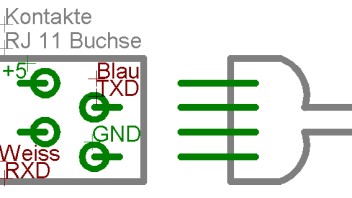

    hat jemand die Steckerbelegung für die TOMTOM Mäuse? Stecker scheint ein RJ11 zu sein.
    Welche Versorgungsspannung braucht das Ding und was braucht das Ding an Strom?
    Ich möchte meine Maus extern versorgen um mein Navi ausserhalb des Autos zu verwenden.

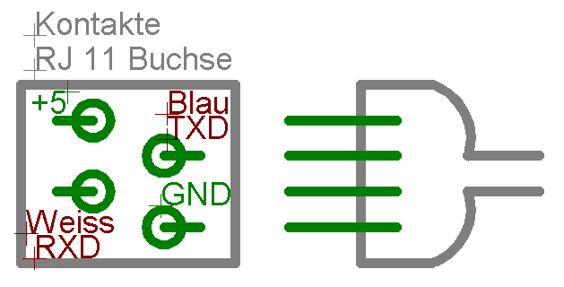

  • Die GPS Maus benötigt +5 Volt Spannung. Mit 4 Volt dürfte sie auch noch laufen, höhere Spannungen als +5 dürfte sie jedoch übel nehmen.
    Am RJ11 Stecker meiner Maus liegen an:
    Rot = +5 V
    Schwarz = GNG
    Blau = TXD / Daten Out RS 232
    Weiss = RXD Daten In RS232
