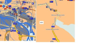

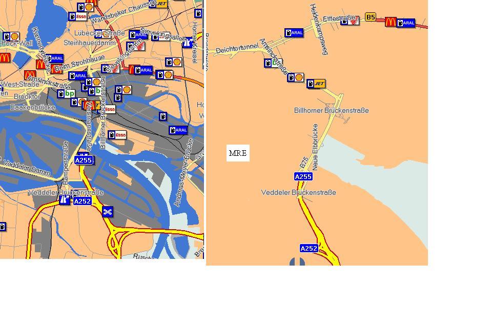

  • Grundsätzlich - grässliches Wort - gibt es in der Navigation den Begriff der MRs oder MREs
    gemeint sind damit die MayorRoads of Europa - also die Hauptverbindungen in Europa
    das sind meist Autobahnen, aber auch Hauptrassen - mit der höchsten Strassenklassifizierung* - also nicht willkürlich erfunden
    zusätzlich sind bei diesen MRs auch noch die Anbindungen in die grössten Städte Europas auf Basis eines detallierten Korridors dabei - oder anders ausgedrückt, du könntest von Stadtzentrum in München nahtlos zum Stadtzentrum von Rom navigieren
    Nur, neben diesen Haptverbindungen oder neben den Korridoren ist Nichts - du kannst also (navigeführt) keinem Stau auf der Autobahn ausweichen oder ein kelines Urlaubsdorf suchen, weil es keine Detailkarten dieser Länder sind
    Diese Karten gibt es bei Navisystemen, die nicht mit einer gesamten Europakarte arbeiten können (denn wenn ich ganz Europa detailliert in Zugriff habe, benötige ich diese Karten ja nicht) um entwerden über eine Autobahn schnell in ein anderes Land zu kommen und dort auf die Detailkarte umzuschalten** oder um Detailkarten miteinander zu verbinden** (auf Basis der MRs)
    *die Strassenklassifizierung ist eine genormte Sache und reicht von höchstwertigen Fenstrassenverbindungen bis zu den kleinstzen Feldwegen
    und darauf baut die Navigation hauptsächlich auf, um schnelle und bequeme Wege zu finden, denn nict immer ist der kürzeste auch der schnellste oder bequemste Weg
    ** je nach Navisystem muss händisch die Landkarte gewechselt werden oder geschieht das automatisch
