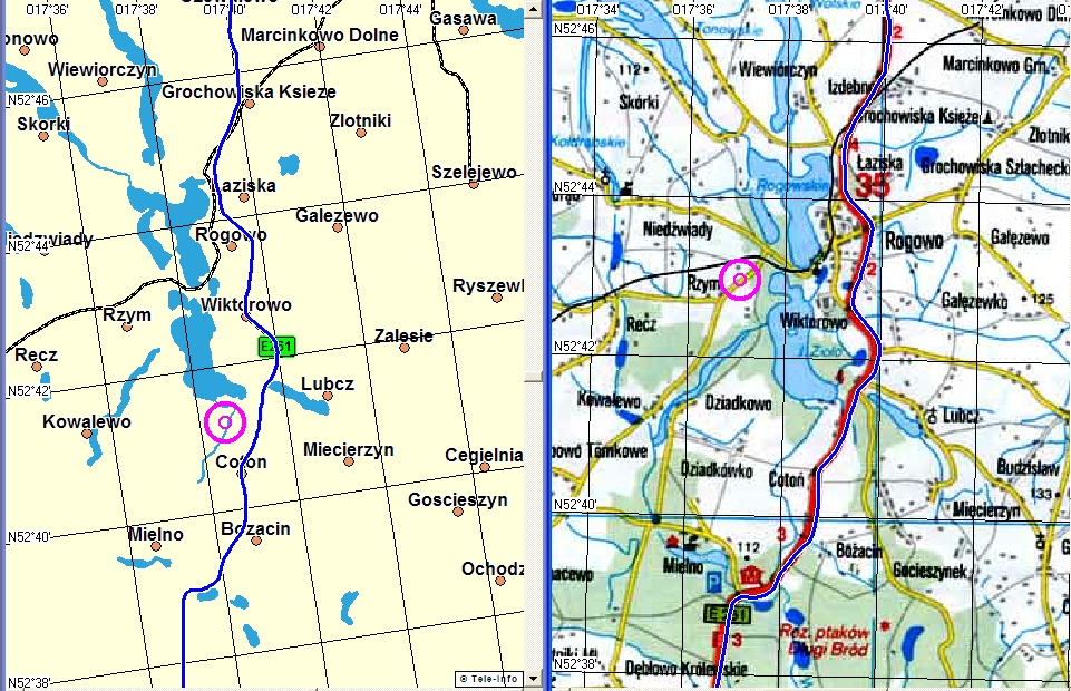

Ich habe auch einen gescannten Strassenatlas 1:200.0000 kalibriert in UTM/WGS84.
Mangels eigener Tracks dieser Gegend, habe ich mir einen Strassen-Track in einer routingfähigen Teleatlas-Vektorkarte (WGS84) automatisch erzeugt. Dieser Track liegt ganz passabel auf der Strassenatlas-Karte - siehe Bild und das über mehrer 100 km quer durch Polen.
UTM/WGS84 funktioniert bei vielen, nicht zu alten Strassenkarten, die keine Angaben bezüglich Projektion, Mapdatum, Kartenbezugsystem machen. Versuchs mal damit.

Diese Kombination war mein erster Versuch - und hier fand ich auch die genannten Abweichungen. Allerdings muss ich zugeben, dass diese bei dem Maßstab 1:200000 nicht so gravierend sind. Wesentlich auffälliger sind sie jedoch bei den vergrößerten Teilplänen (siehe folgendes Beispiel in 1:25000 mit 4 Tracks: http://www.werner-kohl.de/fugawi/innenstadt.jpg). Deshalb denke ich, dass WGS84 die falsche Wahl war.
Frage an die Experten: Welches System wurde früher in Polen verwendet? Etwas in Richtung Krassowski-Ellipsoid? Kennt jemand die dazugehörigen Helmert-Parameter?

Hallo Werner,
In Polen wurde früher, wie im gesamten Warschauer Pakt gebiet auch, das System S42-(Pulkowo 1942) auf dem Ellipsoid Krassowskij 1940 benutzt.
Wenn man ganz pingelig ist - S42-Poland (siehe Parameter)
Wozu brauchst Du die 7 Helmert-Parameter?
Hast Du eine Datumstransformation vor oder möchtest Du damit ein eigenen User-Datum erstellen?
S42- ist sowohl TTQV,OZI, Fugawi bekannt. d.h. Du müsstest Dir kein eigenes User-MapDatum mittels Helmert-Paramter basteln. Aber Dir - als alten Hasen - ist das sowieso klar ;D

Tracks in Stadtplänen können aus vielerlei Gründen um 2-3 Strassenbreiten daneben liegen. Bin gespannt ob Du damit Glück hast
