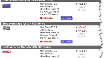

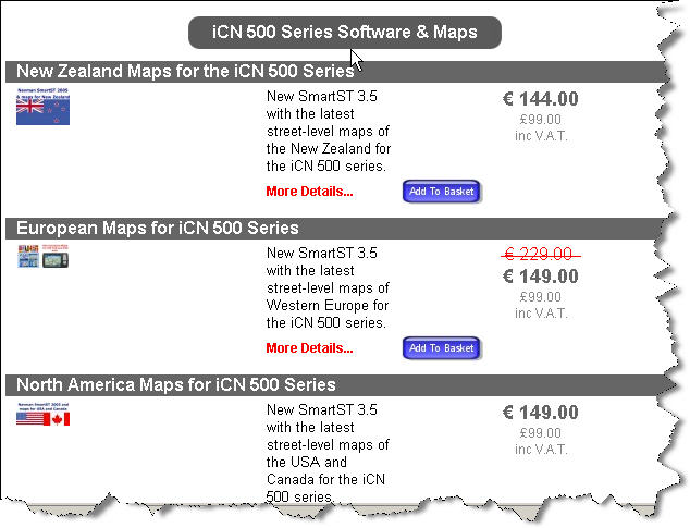

  • Hi all,
    Könnte mir mal bitte einer der 520er Besitzer unter Euch nachsehen ob die auszuwählenden Karten bereits vor dem Update so aussehen?
    Die Frage zielt eigentlich auf das (v3.5) ab, denn dann wäre es für 520er Besitzer nicht notwendig auch die neuen Karten zu kaufen, sondern lediglich das Upgrade der SW um 49.- (und das wäre dann maximal "nice to have")
    Bitte jetzt nicht darauf versteifen daß hier Karten von UK drauf sind ;D
    Gleich vorab mal Dankeschön für die Mühe - Duke2 :tup
