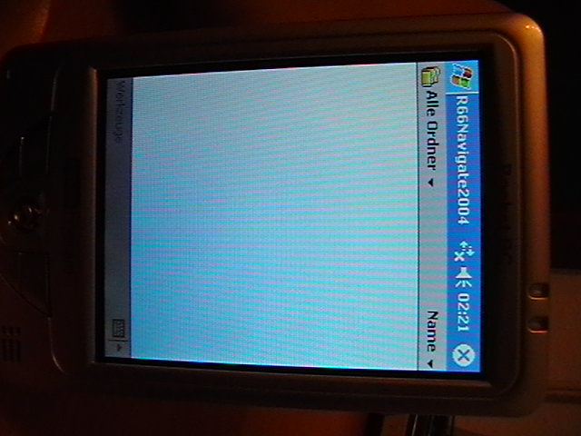

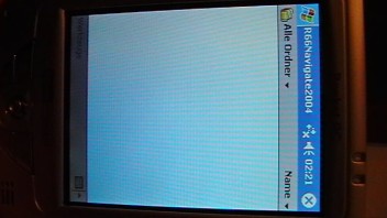

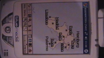

    jetzt schalte ich ein, gehe auf sart - dann auf ROUTE 66 Navigate 2004=
    und der zeigt mir nichts!
    Auf dem bidschirm steht
    ganz oben R66 Navigate2004 dann 2 pfeilen in beide richtungen und daneben X !
    und gleich unten steht Alle Ordner--- gegenüber Name!
    Wenn ich auf alle ordner gehe kommen noch 3 ordner Geschäftlich, Privat, Vorlagen!
    Aber die karte und so weiter zeigt nicht!

    Hast Du evtl. einige Programme geöffnet. Dann mach bitte erst einmal ein Softreset (irgendwo am PDA ist ein Loch hierfür vorgesehen). Es könnte am Speichermangel liegen. Die Karte liegt normalerweise auf dem SD-Platz ab. Schau mal mit dem Explorer nach, ob evtl. auf der SD-Karte eine Datei mit dem Namen "Ignore My Docs) oder so ähnlich angelegt wurde. Die bitte löschen, sonst werden die Karten nicht gefunden.
    So, also Du hast auf der rechten Seite ein rotes X, nachdem Du die Navigation gestartet hast. Dies bedeutet, das der Kontakt mit dem GPS-Empfänger in Ordnung ist, jedoch noch keine Satelliten in ausreichender Menge zur genauen Positionsbestimmung vorhanden sind.
    Also evtl. eine bessere Position suchen, oder schon mal losfahren ;)

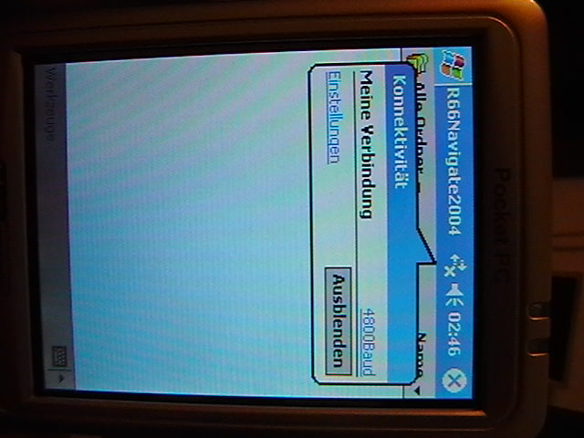

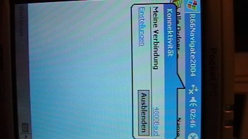

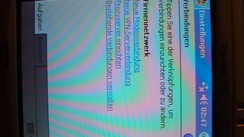

    Übrigen das x bei mir ist nicht rot sondern blau siehe bild
    so ein Bid kommt bei mir rau wenn ich ins START dann ROUTE 66 Navigate 2004 rein komme!
    Danke!
    ok. Dein Bild bedeutet, das er die Karte nicht finden kann. Bitte nehme mal den Explorer und schau mal auf deiner SD-Karte nach... Ist dort die Datei "Ignor_My_Docs" angelegt? Das macht Windows manchmal automatisch.. Bitte die dann löschen, da R66 nur Karten oder Routen anzeigt, die in My_Documents bzw. deren Unterverzeichnisse abliegen. Ist die R66-Karte noch auf der SD vorhanden?
    Blaues X = Fenster schließen (bzw. bei den PocketPCs in den Hintergrund "verlegen")
    Rotes X = wäre unter der GPS-Anzeige... aber soweit kommst Du momentan nicht ;)

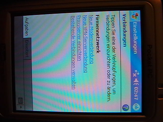

  • Da nix rumspielen... das hat nur was mit Datenverbindungen z.B. mit Handy o.ä. zu tun...
