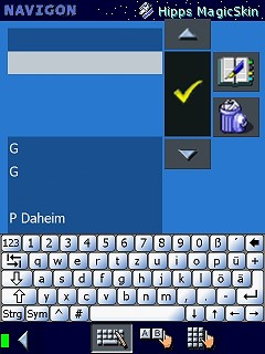

    ja ich gebe mir Mühe. Ich wiederspreche nur sehr ungern einem Guru, doch die INI ist es nicht. Habe Ändeurungen gemacht und nichts war zu sehen. Dann habe ich den OK-Button gegen ein anderes Bitmap getauscht, aber nichts ist passiert. :-D) :-D) :-D) :-D) :-D) :-D) :-D)

  • Danke Frabe. Datei targetpopuplt.ini ist richtig. :) Doch ich bekomme das 3er Paket UP/OK/DOwn nicht ein wenig nach untern. Du siehst, es steht oben etwas über. Hab schon eineiges versucht, sieht aber eher katastrophal aus. :(

  • Hallo Hipp,
    Bei diesen Feldern gibt es wieder eine Abhängigkeit außerhalb der Ini-Dateien.
    Lösungsvorschlag: Mach den OK-Button etwas kleiner und dann rutscht Du auch nicht zu weit nach oben. Wichtig: Teste Deine Aufteilung immer mit den drei verschiedenen Tastaturen.
