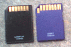

Worin liegt der Unterschied zwischen einer SD-Karte und einer MMCSD-Karte.
Ich arbeite bis dato ausschließlich mit CF-Karten (DELL-Axim), aber mein Vater hat sich das ALDI-Bundle gekauft und ich konnte ihm den Unterschied bei den SD-Karten nicht erklären.

ZitatOriginal von bobcat_99
Und jetzt kommt noch einer hinterher, der keine Ahnung hat.....
Siehe anhängendes Bild -- links, schwarz, die Rückseite einer 32-MB-MMC, rechts, blau, die Rückseite einer 64-MB-SD.
Das Bild ist zwar etwas unscharf (Billigstkamera), aber man kann doch deutlich genug die 2 zusätzlichen Kontakte auf der SD-Karte erkennen, außerdem, wenn mans weiß, den Schieber an der rechten Seite der SD-Karte, mit dem man ein Schreiben auf die Karte verhinden kann (wie bei der guten alten Diskette).
Des weitern ist auf der SD-Karte etwas an Verschlüsselungssoftware gespeichert, die auch zur Durchsetzung von DRM - "Digital Rights Management" gegen den Besitzer der Karte dienen soll (sollte man besser "Digitale Restriktionen und Manipulationen" nennen).
Nachtrag: die SD-Karte ist auch ein klein wenig dicker; ob das für alle Kapazitäten gilt, weiß ich nicht.
MMC: 1,5 mm, SD: 2,1 mm (nach meiner Messung).
