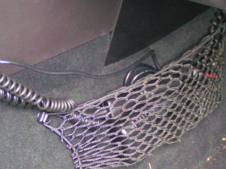

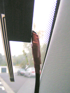

  • Hallo miteinander,
    ich komme gerade von einer Fahrt durch den Taunus (Nähe Frankfurt/Main) und muss sagen, es funktioniert super. Selbst in den kleinsten Tälern ist alles einwandfrei. Auch die Umleitungen - 3x haben sie mich durch die Wüste geschickt - sind auch bei nachträglicher Betrachtung bestens gelaufen. (War gleich ein Test meines Profiles: Bestanden.
    Hier nun die Bilder. Vorweg noch eines: Ich habe es noch nicht entgültig platziert, auch was den Triceiver angeht und desswegen sieht es noch nicht so toll aus, aber mir war ein Test erst einmal wichtiger.
