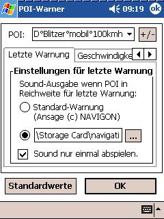

    zu den Sounds:
    ich hab für die erste Warnung den Standardsound und für die "letzte" Warnung einen individuellen --> funzt bei mir
  • .... tja so sehen meine Einstellung auch aus, bloss habe ich beides Mal den Alarm.wav - keine Anhnung was da schief läuft - werde weitertesen ;D

    Du musst für jeden POI die Soundeinstellung vornehmen. Im Bild oben wird nur der Sound für die 100 km/h Blitzer verstellt. : drink
