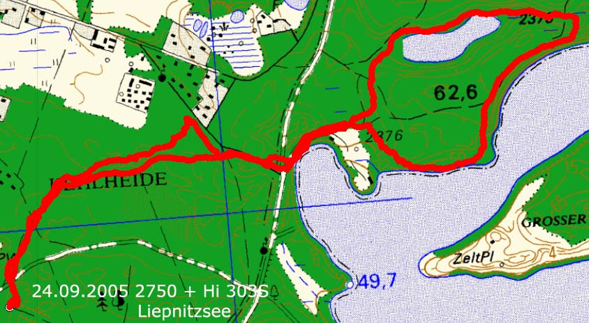

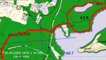

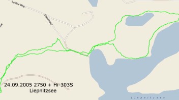

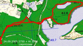

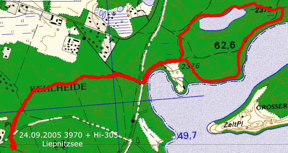

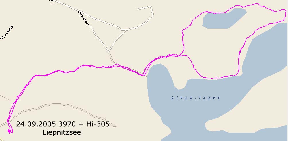

  • In der Aufzeichnung unter MagicMaps lassen sich die Unterschiede im Verhalten der beiden Klappmäuse deutlich erkennen.
    Die Hi-303S zeichnet einen für ihre Verhältnisse ordentlichen Track auf. Man sieht auch, wo sie Schwierigkeiten bekam. Das äußert sich dann in Ausreißern vom Weg, die auch schon mal 50 m betragen können. Aber im Ganzen ist der Track durchaus brauchbar.
    Die Hi-305 spielt hier ihre Qualitäten voll aus. Der Track liegt jederzeit auf meinem Weg, und im gemeinsamen Abschnitt liegen Hin- und Rückweg gut übereinander.
    Der Fortschritt, der sich mit SiRF III getan hat, ist hier förmlich zu greifen.

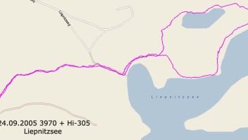

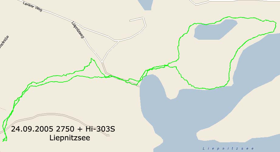

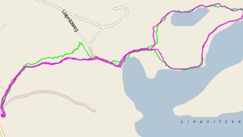

  • Mit dem filigraner zeichnenden MS AutoRoute sind die Unterschiede ebenfalls deutlich auszumachen.
    Die Hi-305 zeichnet meinen Weg, die Hi-303S beschreibt ihn streckenweise nur ungefähr.

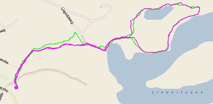

    Besonders eindrucksvoll ist das im dritten Bild zu sehen, das beide Tracks übereinander zeigt.

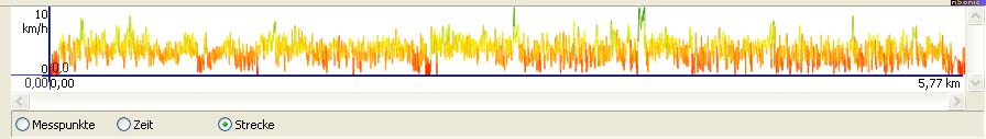

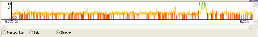

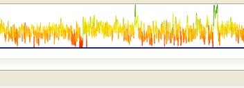

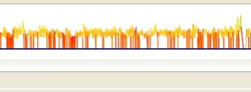

    Wie stellt man fest, ob ein GPS-Empfänger auch niedrige Geschwindigkeiten anzeigt? Bevor man sich zur Überprüfung jetzt in die Abgründe der Protokolle begibt, schaut man sich besser einen Track unter GPSTrack (neuerdings GPSonic) von unserem geschätzten Forummitglied NSonic an.
    Auf den Bildern sieht man den Rundgang als Aufzeichnung der Geschwindigkeit. Das obere Bild von der Hi-305 ist der typische Verlauf einer vollständigen Geschwindigkeitsaufzeichnung bis in kleinste Geschwindigkeiten. Die Null-Linie wird nur erreicht, wenn wir auch tatsächlich angehalten haben.
    Im Bild darunter, das von der Hi-303S stammt, wird die Null-Linie immer schon dann erreicht, wenn wir unter ein Tempo von 4,3 km/h kamen.
    Der Kurvenverlauf ist für beide Arten im Umgang mit der Geschwindigkeit so typisch, dass man auch mit wenig Übung erkennen kann, ob eine Maus den Speed sauber abbildet oder nicht.
