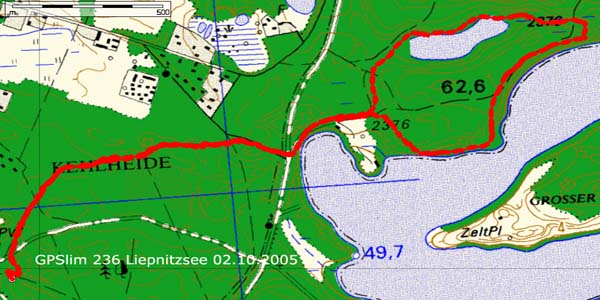

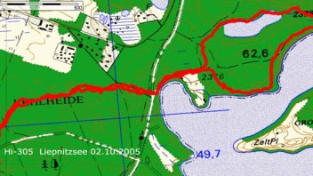

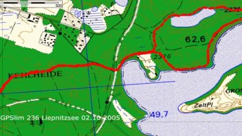

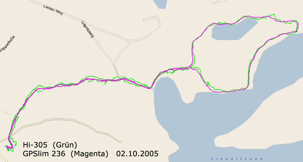

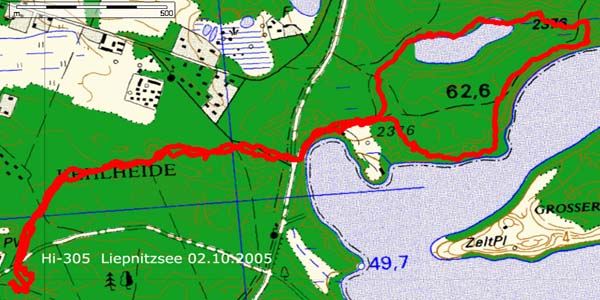

    Die Strecke ist wieder meine Hausrunde am Liepnitzsee, 20 km nördlich der Berliner Stadtgrenze. Die Runde führt durch dichten Buchenwald, zu einem kleinen Teil auch Nadelwald. An manchen Stellen ist sie nur ein Pfad durch Buschwerk unter Buchenbestand. Die Strecke bietet für Satellitennavigation schwierige Voraussetzungen. Infolgedessen gelten die Vergleichswerte nur für die Navigation unter problematischen Bedingungen.
    Auf einem Drittel der Strecke überdecken sich Hin- und Rückweg.
    Die HOLUX GPSlim 236 kommunizierte über BT mit einem iPAQ 3970. Sie saß mit Klettband befestigt auf meiner Mütze.
    Die Haicom Hi-305 III steckte im CF-Schacht eines Hx 2750. Um Gleichstand herzustellen, war eine aktive Antenne angeschlossen, die neben der HOLUX ebenfalls auf der Mütze befestigt war.
    So genossen beide Empfänger die gleiche Rundumsicht.
    Diese Anordnung hat Vorteile für den Schutz der Displays in der Kleidung. Es hat sich leider ergeben, dass ungeschützte PDAs in irgendwelchen Taschen durch Druck aufs Display manchmal zu unkontrollierten Aktionen bewegt wurden. Dabei konnte die Aufzeichnung gestört oder gar beendet werden.
    Für den 3970 wurde ein kleiner Tresor aus Kunststoff mit Makrolonscheibe mitgeliefert. Unter BT kann man den PDA dort einschließen. Mit der Haicom würde der 3970 nicht in das Gehäuse passen, weil diese mangels CF-Schachts nur über einen MEMPLUG angeschlossen werden kann.
    Der Hx 2750 hat ein Makrolonvisier, das den CF-Schacht nicht behindert, und das ihn zuverlässig vor Displayauslösungen in der Kleidung schützt.
    Die Verteilung der Empfänger auf die beiden PDAs ist somit ideal. Durch Verzicht auf das MemPlug vermeidet man außerdem eventuelle Probleme, die es mit dem MemPlug hin und wieder gab.
    Streckenlänge ca. 5,8 km.
    Zeit: 02.10.2005, 13:05 + ca. 1 Std.
    Wolken: 100% bedeckt, trocken
    Wald noch nass nach 8 Stunden Regen
    Marschgeschwindigkeit: überwiegend 5 km/Std.
    Aufzeichung: beide LOGs mit Glopus.

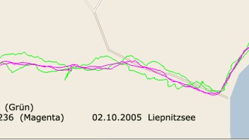

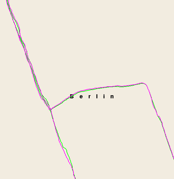

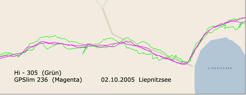

  • Die Vergrößerung des letzten Bildes auf einem Teil der Strecke zeigt, was gemeint ist: in ihrer Abbildungspräzision ist die HOLUX fast einzigartig. Bisher habe ich von ihr außer im Stand - nur gerade, ungezackte Pfade gesehen.
    Ich weiß noch nicht, ob die HOLUX wirklich so präzise abbildet oder ob sie einen Algorithmus für die Begradigung nutzt. Da der Track aber stets so genau auf meinen Wegen liegt, ist die Frage müßig.
    Des Weiteren könnte der diesmal eingeschaltete EGNOS-Modus eine Rolle gespielt haben. Der PRN 33 war am SW-Himmel dicht über dem Horizont anwesend. Da sich die Track-Bilder nicht wesentlich vom letzten Test unterschieden, bin ich der Sache aber nicht weiter nachgegangen.
    Abgesehen vom leichten Tanzen um die jeweilige Position ist die HAICOM unter diesen Bedingungen ebenfalls sehr genau. Sie hat ihre Stärken in der unmittelbaren Verbindung mit dem PDA. Die HAICOM wird so mit dem PDA zu einer kompakten Navigationseinheit, und das hat abseits der Straßen manchmal große Vorteile. Je schwieriger das Gelände und das Wetter wurden, umso sympathischer wurde mir die Einheit PDA-HAICOM.

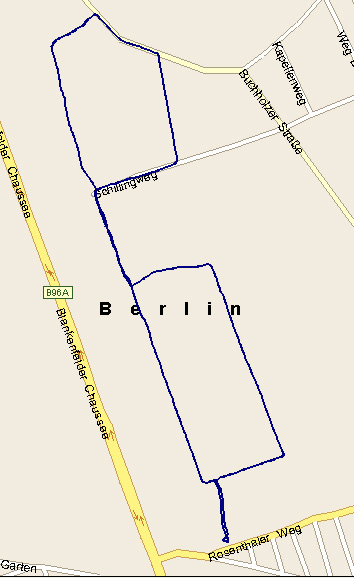

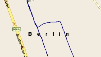

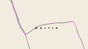

  • Ein kurzer Einschub mit Trackbildern von heute mag zeigen, dass die Unterschiede zwischen beiden Mäusen nur unter schwierigen Empfangsbedingungen zu beobachten sind. Unter guten Voraussetzungen geben sich die beiden Mäuse nichts. Man muß tatsächlich schon Ausschnitte vergrößern, um überhaupt zu sehen, dass es zwei Tracks sind.
    Die Bilder stammen von heute von einem Gang auf offenem Feld mit idealen Satbedingungen.

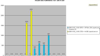

  • Diesen Unterschied konnte ich in langen Versuchsreihen auf dem Fensterbrett, also ebenfalls unter problematischen Empfangsbedingungen, bestätigen. Es standen die gleichen Satelliten in den gleichen Positionen zur Verfügung. Beide GPS-Empfänger standen nebeneinander und schätzten die durchschnittliche Empfangsstärke etwas unterschiedlich ein.
    Die HAICOM nahm aus dem Angebot die sicheren in die Rechnung, die HOLUX nahm auch unsichere aus dem Angebot. Und zwar sowohl in Bezug auf die Empfangsstärke, wo der HOLUX durchweg auch 3 bis 4 dB weniger recht waren, wie auch in Bezug auf die Position.

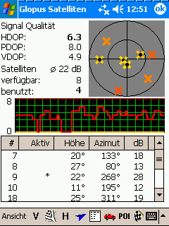

    Ein Beispiel vom 22.09.2005.
    Die Satellitenlage war um Mittag wenig einladend. Die Vögel standen fast in Reihe, überdeckten sich teilweise und die Signale waren überwiegend schwach.
    In dieser Situation machte die HAICOM aus 4 Satelliten_in_use einen HDOP von 6,3. Die HOLUX nahm sich zusätzlich drei fragwürdige Satelliten in die Rechnung und machte daraus einen HDOP von 1,3.

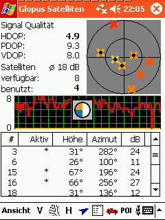

  • Ein anderes Beispiel vom 20.09.2005.
    Aus einer aussichtslosen Satellitensituation wählte sich die HOLUX vier zweifelhafte Vögel aus und brachte es damit auf einen recht jammervollen HDOP von 4,9. Das Erstaunliche für mich dabei: der Fix lag nur 14 m daneben und damit im Rahmen des durchschnittlichen Fehlers, der zu dieser Stunde 19 m betrug.
    Die HAICOM nahm an diesem zweifelhaften Unternehmen erst gar nicht teil. Offenbar beurteilte sie die Situation als aussichtslos.

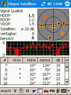

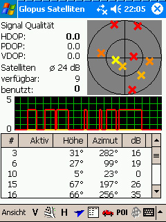

  • Für die Auswertung dieser Fensterbrett-Versuche konnte ich eine Eigenart vieler HOLUX-Mäuse nutzen. Auch die GPSlim 236 arbeitet wahlweise im Dualmodus, d.h. sie kann über Funk und über Kabel gleichzeitig Protokollzeilen ausgeben.
    So lief dann neben der laufenden Beobachtung über Glopus auf den beiden PDAs auch speziell für die GPSlim 236 auf dem PC eine ständige Kontrolle ihrer Fixgenauigkeit unter VisualGPSXP. Zu jeder Auslösung der Screenshots auf beiden PDAs konnte ich so wenigstens für die GPSlim 236 die Einschlagsgenauigkeit des Fixes notieren.
    Während die HOLUX in dieser Weise offen war für eingehendere Untersuchungen, blieb die HAICOM in mancher Hinsicht ein unbeschriebenes Blatt. Die Hi-305 ließ sich unter SiRFDemo nicht in den SiRF-Modus umschalten und behielt damit manche ihrer Werkseinstellungen für sich. Von der Hi-303 III hört man, sie ließe sich in den SiRF-Modus umschalten.
    Zum Beispiel weiß ich von der GPSlim 236, dass sie werksseitig auf eine Empfindlichkeit von 12 dB eingestellt ist. Diese Einstellung erklärt manche ihrer gewagten Zugriffe. Von der HAICOM weiß ich über diese Einstellung nichts aus eigener Anschauung. Angesichts ihrer mehr konservativen Vorgehensweise darf man vermuten, dass ihre Eingriffsschwelle wesentlich höher liegt.

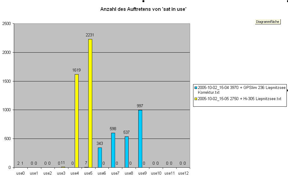

    Vielleicht ist es eine Eigenart der SiRF III Mäuse: beide Empfänger brauchten etwas Zeit, bis sie zu großer Form aufliefen. Ein Fix ist unter bekannten Umständen schnell erreicht. Offenbar ist aber eine längere Beobachtung nötig, um einen schwachen Satelliten aus dem Rauschen herauszurechnen. Erst nach 15 bis 20 Minuten gab es in der Regel überraschende Ergebnisse.
    Einmal editiert, zuletzt von artur ()
  • Fazit
    Im Vergleich zu SiRF II Empfängern der vorigen Generation liegt der Vorteil der beobachteten SiRF III Mäuse nicht in jedem Fall in einer besseren Genauigkeit der Fixe. Unter guten bis sehr guten Bedingungen liefern beide Generationen genaue Fixe. Unter problematischen Satellitenbedingungen arbeiten dagegen die beobachteten SiRF III Empfänger ungleich genauer.
