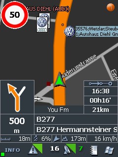

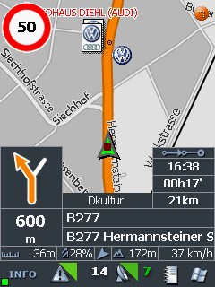

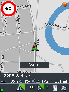

über den POI-Warner 2.92 habe ich mir den Navigon Original-Skin + GPS + TMC reingeladen. Über die POIwarner.ini habe ich mit folgenden Einträgen mir die TMC-Sendereinblendung dazugebastelt:
[TMCSTATION]
SHOW=1
FONTNAME=Tahoma
BACKGNDCOLOR=353B43
TEXTCOLOR=FFFFFF
TEXTSIZE=16
X1=69
X2=169
Y1=215
Y2=233
Der Sendename wird nun ziemlich unten in der Mitte - oberhalb des nächst zu erreichenden Straßennamens - eingeblendet :-))

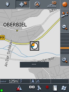

Doch nun zu meinem Problem:
Leider wird der Balken mit dem Sendenamen nun auch ständig beim Kartenzoomen/-scrollen angezeigt. Das sieht eigentlich ziemlich blöd aus, da er einiges verdeckt.
Gibt es den eine Möglichkeit den Balken nur erscheinen zu lassen, wenn ich TMC-Empfang habe oder nur bei der Navigation ? Denn wenn ich auch nur mit der reinen Kartenansicht (mit GPS) unterwegs bin steht der Balken etwas im Wege.
Oder muss ich damit leben, bzw. den Balken irgendwo an den Rand setzen, damit er mich nicht mehr stört ?
Kolles

Hallo Kolles,
häng doch mal einen Screen mit rein, mich würde mal interessieren, wie das mit den org. Skin ausschaut.
Dieser sieht vom Aufbau noch mit am besten aus (Farbgebung bevorzuge ich aber das Blau von Phil
Ich hätte aber schon gern den org. Skin mit Sat, TMC und Senderanzeige.
Grüße FS
