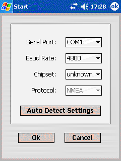

    Schau dir meine Einstellung an; wahrscheinlich musst du mal die Ports und Baud Rates ändern.

    die von dir genannten Programme/Tools erkennen die Maus aber nicht, die Einstellungen für den Empfang der CPS-Signale muss man selber vornehmen
    GPS über BT ist meist auf COM4, 5 oder 6 zu finden, die Übertragungsrate mus man ausprobieren, kann 9600 oder 38400 Baud sein

  • die Vaiox Wonde XL läuft auf dem XDA2 mit com7: 57600 Baud, nur mal so als Beispiel.
    einfach mal die Maus einschalten, warten bis sie einen fix hat und dann die com ports durchtesten (im jeweiligen Programm auf dem XDA, weil es nicht reicht, die Muas über BT zu verbinden)

    1) Reiter "Zugänglichkeit" : nur gekoppelte Geräte
    2) Reiter "Serieller Anschluss" Dienst aktivieren,
    - im Bluetooth Manager die Maus koppeln
    Mit einem Registry Editor unter
    HKEY_LOCAL_MACHINE\SOFTWARE\
    sowas wie WIDCOMM\BtConfig\AutoConnect\000x\ suchen
    dort dann "DWORD" BtBrowserEnabled neu oder auf null setzen.
    Dann startet BT durch ohne den Browser aufzurufen.
    Ganz trivial....nicht vergessen BT zu aktivieren.
    Noch was: Eingangs / Ausgangs COM ist bei BT etwas verwirrend.
    Hier muss der Ausgangs COM verwendet werden.
