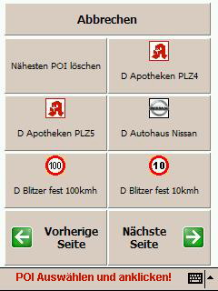

    Hier ein paar Screenshots:

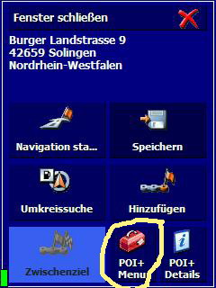

    Es hilft nur, am neuen POI kurz mit dem Auto rechts ran zu fahren, lange auf die Karte zu klicken, im neuen Menü das entsprechende Overlay auszuwählen und den POI aufzuzeichnen.

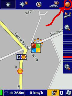

  • FALL GELÖST!
    Der Rekorder beim PNA Transonic 4000 C befindet sich direkt auf dem grünen Punkt, wo man zum POI-Warner wechseln kann:
    Einfach WÄHREND DER NAVIGATION auf grünen Punkt klicken und oben auf GPS-Signal aufzeichnen klicken.
    Zu Hause dann den neuen POI aus dem Rekorderverzeichnis in das richtige Verzeichnis kopieren und schon - tataaaaaa : drink - der neue POI (z.B. ein bisher unentdeckter Blitzer) ist auf der Karte zu sehen.
