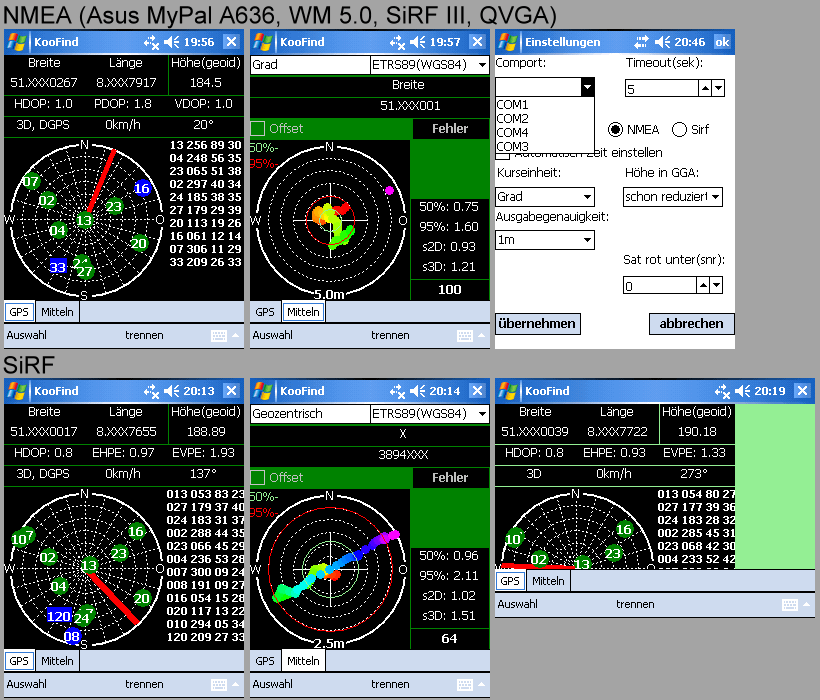

    ich habe gestern Abend KooFind 2.0 Beta auf bei meinem Asus MyPal A636 (WM 5.0, SiRF III, QVGA) kurz angetestet.
    Da ich unter Auswahl/Einstellungen nur COM1 bis COM4 fand hatte ich zunächst Schwierigkeiten den richtigen Comport (COM5) einzustellen, hab es dann aber duch editieren von KooFind.set doch geschafft. Das Testen verschiedener Einstellungen wurde allerdings etwas mühsam weil ich für jede Änderung wieder einen der angezeigten Comports auswählen, KooFind beenden, KooFind.set editieren und KooFind wieder starten musste.
    Bei einem Timeout von 0 Sekunden war ein Verbinden nicht möglich, es wurde in der Statuszeile immer nur kurz "trennen" angezeigt und dann stand dort wieder "verbinden".
    Bei einem Timeout von 1 Sekunde klappte das Verbinden meistens, ab 2 Sekunden jedesmal.
    Wenn ich statt des GPS-Hardwareanschlusses den von Windows Mobile 5.0 bereitgestellten GPS-Programmanschluss (bei mir COM9) nutzen wollte erhielt ich nur dann Daten, wenn dieser bereits durch ein anderes Programm geöffnet war.
    Betrieb im Sirf Modus hat funktioniert.
    Die Verteilung der Informationen auf 2 Seiten (Karteikarten) gefällt mir.
    Auf der zweiten Seite wird nur ein Teil der Koordinaten angezeigt, das liegt aber möglicherweise auch an der QVGA-Auflösung meines PDAs.
    Ich hab mal einige Screenshots gemacht, zu einem Bild zusammengefügt und als Anhang hochgeladen.
    Da es mir draußen zu kalt war hab ich die Tests nur im Haus (Dachgeschoss) durchgeführt. Der Empfang dort war gar nicht mal so schlecht, sogar einen EGNOS-Satelliten konnte ich empfangen. Im NMEA-Modus wurde dieser als Nr. 33 angezeigt, im Sirf-Modus als PRN 120.
    Stefan
    Edit: Bin mal gespannt ob es jemand schafft aus Satellitenkonstellation meine Position genauer zu bestimmen als sie in Bild angezeigt wird.

    danke für die Infos. Bei den Comports habe ich mich nur auf die automatische Anzeige vom System verlassen, ist wahrscheinlich nicht so optimal (werde wieder wie beim Vorgänger einfach alle von 0 bis 9 anzeigen). Beim Timeout kann man schon 5 Sekunden einstellen, das ist nämlich die Zeit bevor das Programm automatisch die Verbindung zur Maus trennt, wenn keine Daten kommen(da kann es manchmal Schwankungen geben, dürfte bei deinem Gerät nicht ins Gewicht fallen, Empfänger ist ja fest eingebaut).
    Das mit denn unterschiedlichen Bezeichnungen des EGNOS Satelliten zwischen Sirf und NMEA Modus habe ich bei mir auch schon bemerkt, ist aber beides richtig.
