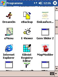

  • Habt Ihr nicht das Programm "eBackup" installiert oder ist Sprite besser / schneller? eBackup ist bei mir fest unter "Programme."
    Mit eBackup kann ich z.B. vor dem Urlaub das ganze System auf die Karte speichern, und wenn etwas schiefgehen sollte, kann ich es 1:1 wiederherstellen inkl. Kalendereinträgen und allen Einstellungen.
    Das System habe ich ständig "gebackupt", den Kalender mache ich jeden Tag quasi inkrementell (nur ein paar Kilobyte).
    Wiederherstellung des Ganzen habe ich mal ausprobiert, nachdem der Akku raus war: Dauert zwar bei etwas über 20 MB Programmen 5-10 Minuten aber klappt perfekt.

  • Ach so. Das ist ja dann genauso gut.
    Bei meinem Yakumo ist eBackup wie gesagt unter 'Programme' fest eingespeichert. Wenn ich es starte, kann ich Häkchen machen, was ich speichern will. Z.B. E-Mails, Kalender, Aufgaben, Programme.
    Die werden dann in verschiedenen Dateien auf der Karte gespeichert.
    So kann ich "Programme" nur sichern, wenn ich was installiert habe. Sonst immer nur den kleinen Kram (dauert 10 Sekunden). Im Fall der Fälle geht das dann umgekehrt, da das Programm ja im ROM ist und dann auf die Karte zugreift.
