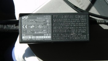

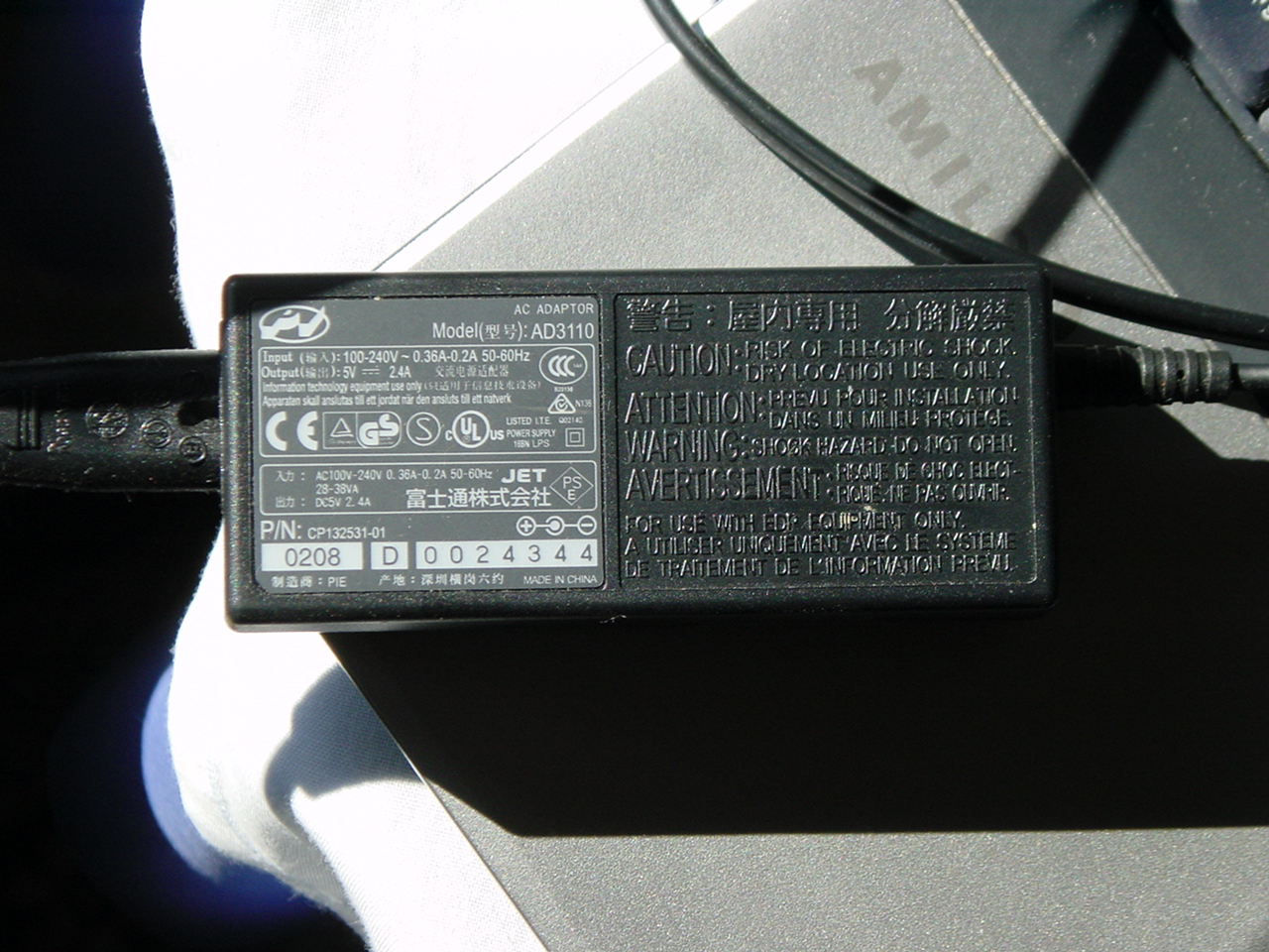

    Aber wie gesagt, auch wenn der Stecker mech. passt muss er nicht auch elektrisch passen. Außer es ist ein Rundstecker, der hat ja nur 2 Pole. Und im Vergleich mit dem Netzladegerät - wenn eines dabei war - sollte sich das klären lassen. Auf den Ladegeräten ist meist eine symbolische Darstellung wie im Bild:
    linkes Feld, die Zeile in der vorne P/N steht, bedeutet:
    + ist innen, - ist außen. An den Mäusen ist innen der sichtbare Stift. Wenn das gleich ist, sollte es gehen. Ohne Gewähr!
