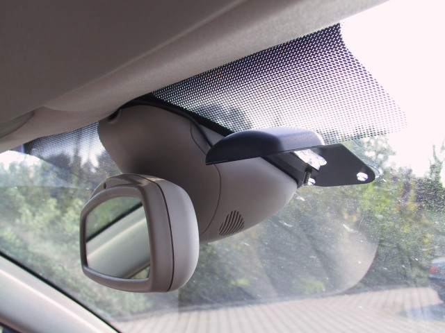

    Wie man den Foren entnehmen kann, werden (u.A.) bei vielen französischen Autos die Scheiben metallisiert, allerding ist meist ein Bereich rund um den Innenspiegel freigelassen. Dort findet man zumeist eine schwarz Straffierte oder gepunktete Fläche!
    Genau dort habe ich den Halter mit der Antenne angebracht (Bild: Ant_innen.JPG ).
    Der entsprechend vorgeformte Halter bringt dabei die Antenne optimal in den richtigen Winkel zur Frontscheibe! Er ist komplett ohne Werkzeug einfach mit 3 Saugnäpfen an der Frontscheibe anzubringen. Sogar der Anstellwinkel kann durch eine Schraube an die Frontscheibe angepaßt werden!
    Das Kabel verlegte ich ebenfalls ohne Einsatz von Werkzeug einfach hinter dem Himmel bis zur linken A-Säule, und hinter deren Verkleidung hinunter zum Armaturenbrett. Das Kabel ist somit komplett unsichtbar und nicht im Weg!
    Lediglich in der vorderen linken Ecke des Armaturenbretts hängt ein ca. 15 cm. langes Stück heraus, daß sich bei Nichtgebrauch zwischen Frontscheibe und Armaturenbrett verstecken läßt (Bild: Anschluss1.JPG)
    Wenn ich das Gerät nun in Betrieb nehme, befestige ich zunächst den Saugnapf links unten an der Frontscheibe kurz über dem Armaturenbrett. Dann stecke ich das freie Antennen-Ende in das Gerät und setze es ein (Bild: Anschluss2.JPG).
    Aus der Sicht des Fahrers ergeben sich praktisch keinerlei Störungen im Sichtfeld - lediglich die Antenne bleibt gerade noch über dem Rückspiegel sichtbar (Bild: Fahrersicht.JPG)
    Der Empfang ist hervorragend! Die Initialisierung und das Finden der Satelliten geht jetzt turboschnell! Außer in längeren Tunnels kam es bislang nie wieder zum Abreißen des Signals :D
    Man sollte den Halter allerdings so anbringen, daß die Antenne bereits im unteren Bereich der gepunkteten Fläche ansetzte, damit genug Winkel für den möglicherweise rückwärtig liegenden Satelliten übrigbleibt (Dachkante!).
    Von außen läßt sich zwar der Halter erkennen, aber sicher nur von Kennern der Materie als externe Antenne für Navigationssysteme erkennen, da er zudem teilweise hinter der schwarz-gepunkteten Fläche verschwindet (Bild: Ant_aussen.JPG).
