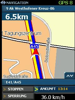

  • Also, ich habe mal getestet.
    Man kann die Taste "Sperrung" nach links verschieben, damit rechts Platz ist für die Glopus Anzeige. (siehe Bild)

  • @spezies
    Habe den MNEE, bei dem ist die Sperrung rechts unten. Wenn ich Glopus installiert habe, wird jetzt rechts unten die Geschwindigkeit angezeigt, die Sperrung möchte ich also nach links unten verschieben. Wäre dankbar zu erfahren, wie ich das machen kann, also welche Datei ich wie editieren müßte. Danke schonmal im voraus
  • NACHTRAG: Problem hat sich gelöst. Habe einfach die Logging und Streetblock vertauscht, jetzt ist die Sperrung links und die Geschwindigkeit recht, so sollte das sein :D

    Das neueste Glopus hat einen Dialog, um die Position der Geschwindigkeitseinblendung zu bestimmen
    Meine Wert:
    178, 251, 65, 22
  • Nichts besonderes, aber falls es jemanden interessiert:
    Bei Glopus habe ich folgende Einstellungen vorgenommen:
    MN AddOns - Werte für "Informationen in MN einblenden": 7, 300, 100, 20
    Mit Registry-Editor habe ich die Werte in:
    HKEY_CURRENT_USER/Software/PkSoft/GpsLog/MNInfoColorBG
    geändert von "Color(0,0,0)" auf "Color(0,0,255).
    Das Ergebnis: die Geschwindigkeitsanzeige befindet sich auf der linken leeren Schaltfläche und die Hintergrundfarbe stimmt im groben mit der Farbe dieser Schaltfläche überein (das Aufspielen des BAB'sLine vorausgesetzt)
