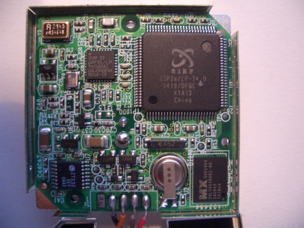

  • Folgende Angaben beziehen sich auf eine TomTom GPS Maus mit der S/N X5050073340 und der Bezeichnung 4A01.900 Made in Taiwan 9817
    Schaut man auf den Stecker, so daß man auf die Kontakte sieht, die Klammer auf der Rückseite ist und das Kabel nach unten weg führt, so sind die Adern von links nach rechts: schwarz, orange, braun, rot.
    In der gleichen Reihenfolge führen die Adern auf die Platine, wenn man von oben auf die Lötstellen sieht und die Adern nach unten/außen wegführen.
    Ich hoffe ich konnte helfen. Gebt Bescheid, sobald jemand einen Adapter hat.
    Gruß ipxi
    Nachtrag:
    Leider finden sich auf der Platine keine Angaben wofür die Farben stehen. Nach den Regeln der Elektrotechnik sind schwarz und rot an den Seiten aber sicher die Stromversorgung.
    Anbei ein Foto der Platine (siehe da, auch ein Sirf-Chipsatz)
