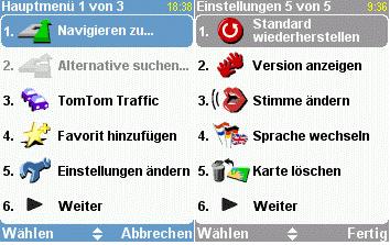

  • Ich will mich ja jetzt nicht lustig machen,aber der Schraubenschlüssel ist nicht in italienisch abgebildet,kann man als Deutscher also auch erkennen.
    Ebenso die Flaggen für die Landesauswahl.
    Bild1 Punkt 5 Einstellungen (Schraubenschlüssel)
    Bild 2 Punkt 4 Sprache wechseln (Flaggen)
