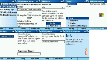

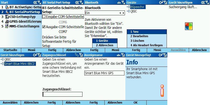

1.) Vor dem Pairen der BT-Maus TTM starten (bei Erststart Aktivierung durchführen)
Einstellungen ändern/GPS-Status anzeigen/Konfig/Anderes Bluetooth-GPS/Wählen/Weiter/Fertig <TTM beenden.
2.) SDA: Start/Konfigurationen/BtSerSetup/<ausgehender Com Häkchen setzen, der eingehende kann frei bleiben, mit ok bestätigen
3.) Im nun Aufklappenden Fenster Bluetooth <ein> falls nicht eh schon ein (Headset) Menü/Geräte/neu
4.) BT-Maus wird gefunden PIN eingeben (Bedienungsanleitung BT-Maus) fertig
5.) Am besten man gibt der BT-Maus jetzt einen anderen Namen,da bietet sich Hersteller GPS an, z. B. Fortuna GPS. Namen mit fertig bestätigen. Weiter mit fertig bis zum Homescreen.
6.) SDA neu starten
7.) Bluetooth einschalten, BT-Maus einschalten,TTM5 starten,und sobald die BT-Maus Sats gefunden hat sollte TTM5 funktionieren. -
