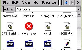

    für Frame work kannst du hier gucken, einfach das link verfolgen,datei herunterladen, und von PC installieren. http://www.pocketnavigation.de/board/tid79292-sid.htm
    wenn du den Desktop freigeschaltet hast, dann muss du im PNA in W-Explorer die einstellungen ändern damit du versteckte und system dateien sehen kannst. unter View\Optionen muss du bei Advance Settings die erste zwei häckschen weg nehmen.(siehe Bild).
    wenn nicht dann auf PC die einstellungen ändern.
