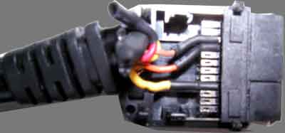

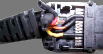

  • herl5280: Ich habe ein ähnliches Problem. Und zwar handelt es sich um eine Haicom HI-203E mit einem Adapterkabel von PS/II auf Jornada. Ich habe es schon mit beiden in diesem Topic genannten Programmen versucht die Maus zu programmieren, aber es hat sich nichts getan. Auch mit meiner neuen Haicom Hi-303-MMF geht es über das besagte Adapterkabel nicht, nur wenn ich sie über CF-Slot betreibe. Ich habe mal ein Bild von meinem Stecker in offenem Zustand angehängt. Da ich nicht wirklich Ahnung davon habe, wie das aussehen muss, hoffe ich, dass du mir ein Bisschen helfen kannst...
  • @DerSieger
    Also laut Deinem Foto kann ich keinen Fehler erkennen.
    3. Orange = (RX)
    4. Orange = (TX)
    9. Gelb = GND
    Wenn Du überhaupt keine Daten empfangen kannst (siege GPS-Maus Tool), dann würde ich einmal die zwei Orangen (3 & 4) vertauschen.
    Es kann aber auch möglich sein, dass Dein Adapterkabel (PS/2) nicht Richtig gepolt ist.
    LG
    Roland
    Einmal editiert, zuletzt von KalliR ()
