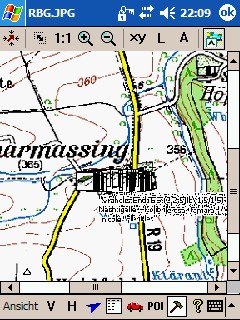

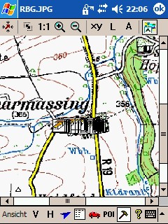

    ich verwende Glopus in letzter Zeit immer häufiger zum Geocachen mit MovingMap, dafür habe ich zwei ASC-Files und dazugehörige BMPs in der POI-Seite. Dabei enstehen bei mir folgende Probleme: (Glopus Version 1.12)
    Auf der POI-Seite ist "Zeichen POIs in Kartenanzeige" ist deaktiviert
    Ansicht-Extras-Zeichne POIs ist aktiviert.
    Dabei ensteht folgendes Bild: glopussnap.jpg
    Aktiviere ich nun Ansicht-Extras-POI Beschriftung dazu ergibt sich folgendes Bild: glopussnap_mitBeschriftung.jpg
    Was mache ich da falsch?

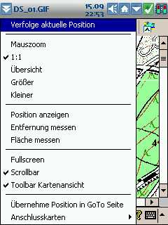

    - Was bedeutet das Symbol ganz rechts oben auf der Kartenanzeige neben dem "A" ? Die Anleitung ist leider nicht so übersichtlich. Der Hammer bedeutet wohl "Toolbar Kartenansicht an/aus". Welche Icons sind "Fullscreen", "Scrollbar", "Übernehme Position in GoTo Seite" und vor allem "Anschlusskarten"

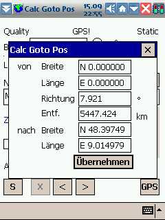

    2. Dringend zum Cachen benötige ich eine Peilungsfunktion, d.h. gehe von hier x Meter in Richtung y Grad. Es wäre toll wenn so eine Funktion in einer der nächsten Glopus Version käme.

    Wenn Du lange auf die Karte tippst, kannst Du aus dem Menü auswählen, 'Übernehme Position in die GoTo Seite'
    Auf der GoTo Seite hast Du bei Ansicht -> Extras -> Zielberechnung Deine Peilungsfunktion.
    Wenn Du lange auf ein Icon tippst, bekommst Du die Funktion angezeigt.

    Weiß jemand was es mit der POI-Anzeige aufsich hat?

    damit kannst Du POIs wie z.B. von PNav, in Rasterkarten einblenden.
    Warum das bei Dir so 'schmiert', weiss ich nicht.
    Gruß, hihatzz
    Das sieht eigentlich so aus, als wäre die Karte nicht kalibiriert. Kann das sein?
