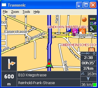

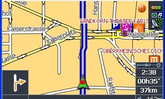

  • Auf Grund des Beitrages von "Kellerkind", "Liste sinnvoller Modifikationen", muß ich gleich ein paar kleine Fehler aus meiner Anleitung zum Vollbild ausmerzen, an die ich garnicht mehr gedacht hatte?(.
    Also hier die berichtigte Anleitung:
    Zunächst nochmals vielen Dank an "anoxx" der mir hierbei sehr viel geholfen hat.
    Also zunächst soll die Kartenansicht vergrößert werden und der schwarze Balken rechts soll weg.
    Dazu brauchen wir die "mnav\LayoutLandscape\mapviewlt.ini"
    Dort die Werte so verändern:
    [map]
    x = 0
    y = 0
    cx = 320
    cy = 240
    Der Balken ist somit verschwunden. Die folgenden Änderungen sind nun jedem selbst überlassen.
    Um aber eine möglichst große Kartenfläche zu erhalten können noch einige Elemente verschoben, bzw. gelöscht werden.
    Zunächst kann der "Infobutton" verschwinden. Die Infos die man dort bekam erhält man auch wenn man auf die Entfernungsanzeige (Routeinfo,Nextinfo) klickt.
    [info]
    x = 0
    y = 0
    cx = 0
    cy = 0
    Dann die eben genannten Routeinfo und Nextinfo und die Infobar verändern
    [nextinfo]
    x = 265
    y = 120
    cx = 55
    cy = 67
    Font = NormalBold
    [routeinfo]
    x = 265
    y = 62
    cx = 55
    cy = 67
    Font = NormalBold
    [infobar]
    x = 265
    y = 187
    cx = 55
    cy = 53
    Jetzt die Werte für die Anzeige der Straßennamen
    [from]
    x = 52
    y = 213
    cx = 214
    cy = 27
    Font = LargeBold
    [to]
    x = 52
    y = 187
    cx = 214
    cy = 27
    Font = LargeBold
    Jetzt die Abbiegehinweise auf der linken Seite anpassen. Hier habe ich die Anzeige die den übernächsten Abbiegevorgang anzeigt
    ganz weggelassen (schematic2).
    [schematic2]
    x = 0
    y = 0
    cx = 0
    cy = 0
    [schematic]
    x = 0
    y = 138
    cx = 53
    cy = 50
    [distance]
    x = 0
    y = 187
    cx = 53
    cy = 53
    Da die Anzeigen etwas kleiner geworden sind müssen auch die Pfeile angepasst werden. Dazu "mnav\Skins\MN5\mn5.ini"öffnen und ändern
    [MAINSCHEMATIC]
    allcolor=FFFFFF
    forcolor=1200FF
    routecolor=0080FF
    bordercolor=FFFFFF
    backgroundcolor=433B35
    arrowsize=6
    radius=15
    raradius=6
    routewidth=2
    allwidth=1
    forwidth=1
    lineborderwidth=2
    Nun wieder die mapviewlt.ini öffnen um die Zoomleiste und den Autobutton (kleiner rosa Button in oberer Symbolleiste) zu verschieben, dazu folgende Werte ändern
    [auto]
    x = 262
    y = 0
    cx = 31
    cy = 32
    [zoomwin]
    x = 305
    y = 60
    cx = 15
    cy = 77
    above = zoomout
    below = zoomin
    Die beiden Symbole zum rein- und rauszoomen können auch weg
    [zoomout]
    x = 0
    y = 0
    cx = 0
    cy = 0
    [zoomin]
    x = 0
    y = 0
    cx = 0
    cy = 0
    Jetzt noch die Symbole für Batterie und GPS verschieben. Dazu brauchen wir zunächst die "mnav\LayoutLandscape\defaultlt.ini"
    [gps]
    x = 291
    y = 29
    cx = 29
    cy = 29
    below = tmc
    [win]
    x = 291
    y = 0
    cx = 29
    cy = 29
    above = back
    Diese Werte auch in der "mnav\LayoutLandscape\defaultltTMC.ini" durchführen.
    So, ich hoffe mal ich habe nichts vergessen und wie schon erwähnt, es müssen natürlich nicht alle Veränderungen so gemacht werden.
    Da ist jedem selber überlassen welche Elemente, die ich hier weggelassen habe, er doch noch behalten will. Das Symbol für den TMC-Empfang ist hierbei nicht berücksichtigt, die Veränderung dafür sind aber ähnlich wie bei den Symbolen für Batterie und GPS in der "defaultTMC.ini" unter [tmc] zu machen.
    Noch ein Hinweis, die Veränderungen sind alle am Original MN|5 Skin gemacht worden. Viele haben ja einen anderen Skin, bei dem das hier
    beschriebene eventuell nicht geht, aber das weiß ich nicht. Also, vorsichtig an die Sache rangehen und vorher alle Dateien sichern.
    Gruß, Flinki
