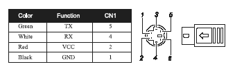

  • Hallo, hier bin ich nochmal,
    ich habe jetzt herausgefunden, mit welcher PIN-Belegung meine KFZ-Halterung (FreeCruiser HC 100) ausgestattet ist - wie kann ich im Gegenzug die PIN-Belegung der GPS-Maus testen? Oder kann mir vielleicht jemand die Standard-PIN-Belegung der Haicom HI 204S verraten?
    Bin für jede Hilfe dankbar - schmeiße das komplette Teil sonst nämlich bald aus dem Fenster X( ;)
  • Hallo, da bin ich wieder...
    wenn die HI 204E baugleich zur HI 204S ist, dann stimmt die Standard-PIN-Belegung mit der meiner KFZ-Halterung überein. ?(
    Woran kann es denn sonst noch liegen, dass ich noch immer eine hämisch blinkende GPS-Maus in der Fensterbank liegen habe (zum Glück PC mit Anschluss für Ziga-Anzünder vorhanden, im Auto aber gleiches Ergebnis ;)) und mein blöder Yakumo bzw. Destinator bzw. sämtliche Test-Tools mir auf keinem COM mit keiner Baud und keinem Protokoll einen Sat-Empfang bestätigen? :-D)

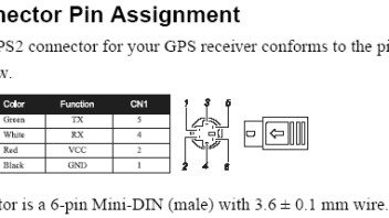

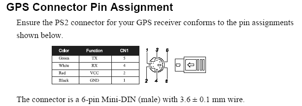

  • Hallo Amie
    Ein Bild aus meinem Handbuch der Hi204S habe ich angehangen.
    Nur bisher hast Du keine Verbindung zum Empfaenger aufbauen koennen. Und wenn Du keine Verbindung zum Empfaenger hast, dann hilft Dir auch kein Programmiertool oder sonstiges Tool um zu sehen was der Empfaenger liefert. TOMTOM macht zuerst mal nichts anderes als die anderen Navi´s auch. Einfach auf die Schinttstelle zugreifebn und die Daten die da ankommen auslesen und verarbeiten.

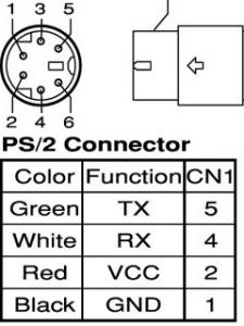

    Hallo 900SS-97,
    danke für das Bild, ich versuche jetzt, hier auch einmal die PIN-Belegung der KFZ-Halterung einzustellen, ich meine nämlich, sie ist identisch - oder fällt Dir etwas auf?
