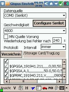

  • Natürlich ist das klar. Serilot funktioniert ja auch wie erwartet, der virtuelle Port liefert Daten und die werden von Glopus und MN verarbeitet. So weit so gut.
    Das Problem ist, dass unter dieser Konfiguration der (neu hinzugekommene) GNS FM9 TMC-Empfänger (ins Autoladekabel integriert) vom MN nicht erkannt wird.
    Sobald ich MN auf den "tatsächlichen" COM-Port umkonfiguriere (also COM 1) wird der TMC-Empfänger sofort erkannt. Nur kann ich in dieser Konfiguration Glopus nicht parallel nutzen (HDOP-Anzeige und so).

  • Hi Pettersson,
    der Yakumo 300 GPS hat den integrierten GPSempfänger auf COM 2, und den FM9 auf COM 1.
    Wenn Du Serilot so konfigurierst:
    Installiert auf COM 0
    Verbinde mit COM 2
    dann klappt es auch mit der automatischen Erkennung von Glopus.

  • Hallo h_smart,
    also irgendwie muss mein Yak da wohl anders gestrickt sein, da mein integrierter GPS-Empfänger auf COM 1 liegt. Zumindest bekommen alle Anwendungen auf COM 1 Verbindung. Zudem kann ich Serilot nicht auf COM 0 installieren, da MN dann keinen GPS-Empfänger erkennt.
    Glopus ist ja auch nicht das Problem. Vielmehr erkennt MN den FM9 nur, wenn MN nicht auf den virtuellen COM-Port konfiguriert ist, sondern auf den realen. Bei mir also COM 1.
    Im MN steht bei mir in der manuellen Konfiguration des COM-Port:
    COM1: Serial Cable on SP2:
    COM2: Serial Cable on COM1:
    Verstehen tue ich das zwar nicht aber vielleicht helfen Dir die Angaben ja weiter.
