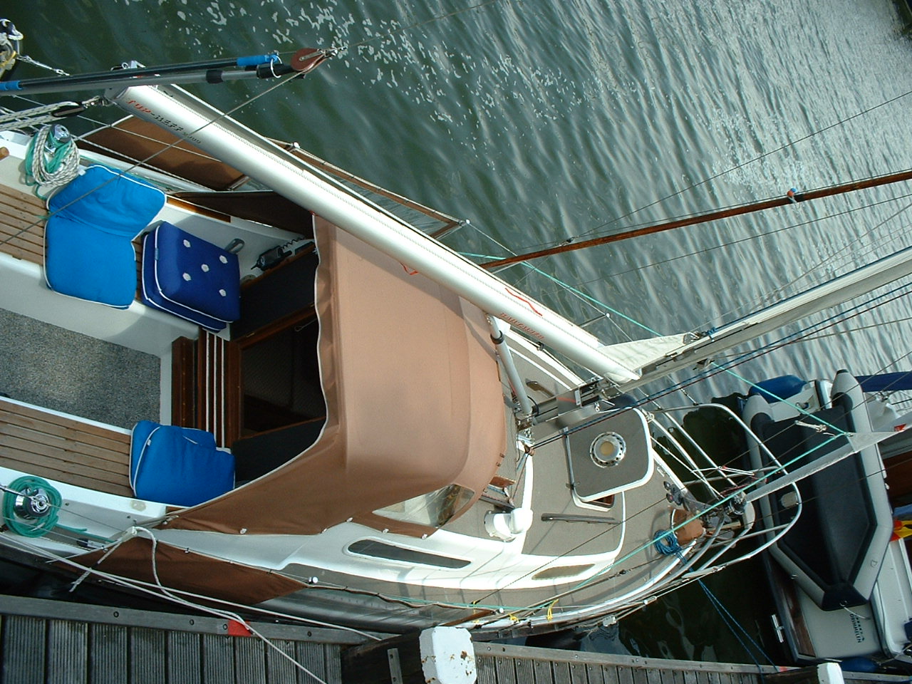

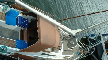

    Das man auf einm Notebook-Display eine bessere Übersicht hat, steht außer Frage, aber wie sieht das beim Segeln, zumal auf einem kleinen Boot, in der Praxis aus?
    Notebook unter Deck ist sicherlich auch keine optimale Lösung. Mit einem Schwenkarm im Niedergang ev. noch sinnvoll. Habe ich aber noch nicht gesehen/probiert.
    Notebook im Cockpit dürfte, zumindest bei rauherem Wetter, auch kaum praktikbel sein.
    Ich habe meinen IPAQ/Navman-GPS (incl. 12V-Power vom Bordnetz) mit Maptech Pocket-Navigator am Niedergang (siehe Bild) in einer Halterung.
    So habe ich an der Pinne einen direkten Blick auf die Karte.
    Durch die Alternativansicht im Pocket-Navigator kann man per Fingertip zwischen Übersicht- und Detailansicht wechseln.
    Bei schwierigen Fahrwasserverhältnissen oder schlechten Lichtverhältnissen kann ich den IPAQ aus der Halterung nehmen und habe so das Display und die Bedienung direkt vor der Nase.
    Was mich i.M. nur an der IPAQ-Lösung stört, daß es z.Z. keine Möglichkeit gibt, die NMEA-Daten an den Autopiloten weiterzugeben.
    Somit ist eine automatische Steuerung über die Routenverfolgung von Pocket-Navigator nicht möglich.
    Mich würde mal interessieren, wie auf anderen Booten die praktische Navigation mit digitalen Seekarten aussieht.
    Ideen aus der Praxis für die Praxis sind immer interessant und verbessern möglicherweise die eigene Handhabung.
