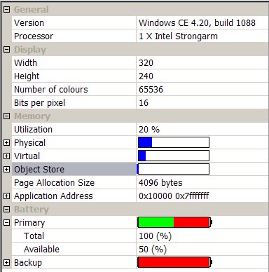

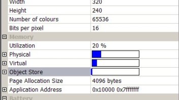

    @ ossinator:
    Original von ossinator
    Wenn ich über die Taskleiste die Einstellungen aufrufe und dort Powermanagment anklicke, wird bei mir der Mainpower und die Backupbatterie angezeigt. Bei Mainpower wird der jeweilige Accustatus angezeigt, bei Backupbatterie steht o.k. (o.ä.).
    Würde mal sagen, der Zustand der Sicherungsbatterie ist geghostet,
    d.h. diese ist nicht vorhanden.
    Weitere Geräte-Infos besagen das selbe:
    AC Power Status = On line
    Battery Status = High
    Battery Life % = 50%
    Backup Battery Status = Unknown
    Backup Battery Life % = 0%
    Backup Battery Life = 0:00:00
    Total Backup Battery Life = 0:00:00
    Backup Voltage = 0mV
    Battery Chemistry = Lithium ion
    Auf den Bildern ist es auch zu sehen.
    Eine Sicherungsbatterie macht auch eigentlich nur Sinn,
    wenn man einen Wechselakku hat, und den hat das Gerät nicht
    cu
    kplan
