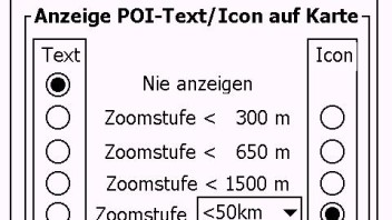

Zoomstufen nicht auswählbar
    ich lese zwar schon eine ganze Weile hier, habe auch die Suchfunktion genutzt, aber trotzdem keine Antwort gefunden.
    Ich bin Anfänger was Navi`s angeht.
    Genutzt wird MN5 mit Europa C. Den Piowarner habe ich mir auch zugelegt, und da gibt es Probleme:
    Die Zoomstufe ist arg beschränkt. Der anwählbare Bereich liegt nur zwischen 10km und 750km. Eigendlich sollte aber auch300m, 600m ... zur anwählbar sein.
    Die kleineren Zoomstufen stehen schon da, aber ich kann Sie halt nicht auswählen(die Punkte in den Feldern Text und Icon fehlen).
    Des Weiteren habe ich hier was darüber gelesen, dass man die Texteinblendung des Pio`s abschalten kann. Diese Option steht mir nirgens zur Verfügung.
    Gibt es da irgendeine Möglichkeit, die ich evt. übersehen/überlesen habe?
    mfg. Frank
    Original von proscher
    [quote]Original von proscher

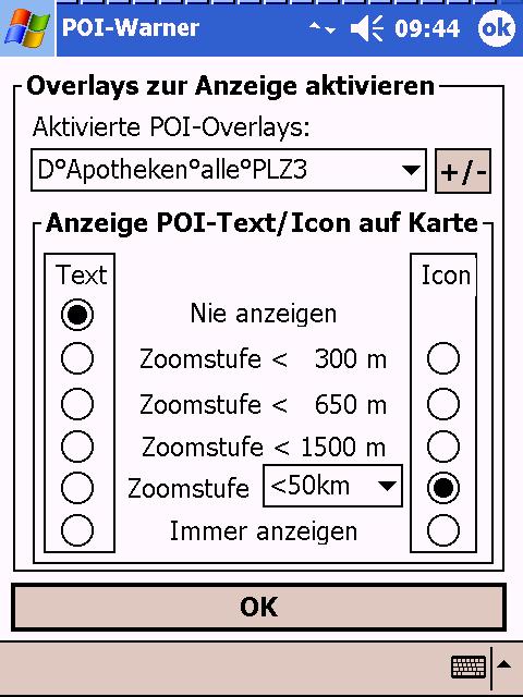

    Der erste Punkt im am Anfang von dir genannten Menü heißt "Nie anzeigen".
    Den anwählen in der Textspalte . Dann kommt kein Text
  • OK, also könnte ich theoretisch die Texteinblendungen verschwinden lassen.
    Aber das kann ich genauso wenig anwählen wie die Zoomstufe.
    Hm, ich werde wohl mal alles nei instalieren.
  • Hallo Sven,
    hatte ich auch schon versucht.
    Das Einzige was geholfen hat, war eine Neuinstalation von mn5 und Piowarner.
    Jetzt stehen mir auch alle Funktionen zur Verfügung.
    mfg. Frank
