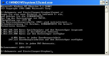

    Seit gestern kommen beim Starten von MN5 Read Errors, anschliessend zeigt die SD-Karte im Explorer meines HP2210 zusätzlich zum Inhalt nur noch Müll an.
    Nach 2x Soft reseten sah der Inhalt wieder normal aus, nur MN5 wollte nicht starten.
    Habe dann im PC die Karte neu formatiert (sowohl FAT als auch FAT32), allerdings sagt er immer, dass die Karte ca. 1GB belegt hätte und nur 1GB frei sind.
    Unter cmd.exe sagt er sogar 1GB defekte Sektoren? Siehe Anhang.
    Irgenjemand eine Idee, ob die Karte wirklich defekt ist? Und was tun? Gewährleistung dürfte ja zwei Jahre sein bzw. die Garantie ist ja noch nicht um.
    Komisch ist, dass direkt die Hälfte an Sektoren kaputt sein soll....

    Habe es bisher nur versucht über den Kartenleser, versuche allerdings gerade mit Pocket Mechanic ein Logical Card Format durchzuführen im PDA, da LowLevel kein anderes Ergebnis brachte.
    Update:
    Nachdem PocketMechanic irgendwie hing, habe ich die Karte in meiner Kamera formatiert. Und voila - komplett leer.
    Also doch Kartenleser nicht kompatibel zu 2 Gig Karten? Muss mal den Händler nach Hersteller/Firmwareupgrade anmailen.

    bezüglich dem Problem, dass nach Formatierung angezeigt wird 1GB frei und 1GB belegt, muss es nicht unbedingt daran liegen, dass das Kartengerät mit den 2GB-Karten nicht umgehen kann.
    Mach' die Formatierung mal über den Windows-Explorer entweder FAT oder FAT32 und dann Schnellformatierung auswählen, dann wird danach auch
    angezeigt, dass 2GB frei sind -> so war das nämlich bei mir, bei Komplett-bzw. Vollformatierung war danach immer 1GB belegt und 1GB frei. Seit ich es über Schnellformatierung mache passt es immer mit den 2GB frei.
