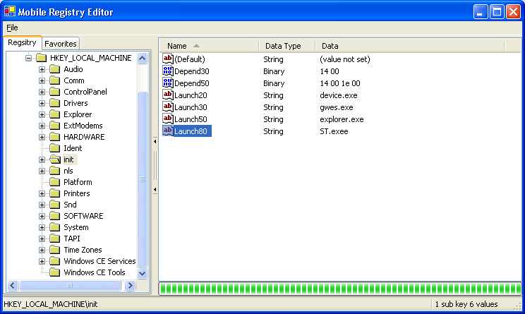

  • Hallo zusammen,
    habe ich das richtig verstanden:
    Wenn ich in der Registry den Eintrag ST.exe lösche, kann ich den Desktop nutzen.
    ...und wenn ich das Rückgängig machen möchte, führe ich nur einen Hardware-Reset aus?
    Danke, Gruss
    Andreas

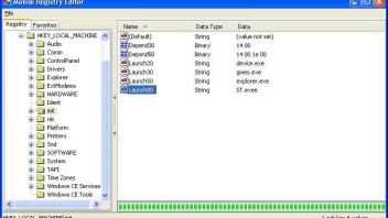

  • @smmovi
    Also Versuch macht klug :)
    oder besser gesagt ich weiß es nicht.
    Probiere Launch60, du must es ja nicht gleich löschen, umbenennen reicht ja schon. Wenn es funktioniert ist es ja o.K. ansonsten versuche Launch50. Die anderen sind es nicht.
    Grüße Bert.

  • Es kann sein das dein Gerät nicht mehr startet. Wenn das so ist, dann mach ein Reset und lade die Original cab, bzw. ändere den DateiNamen wieder um. Zerstören kannst du das Gerät so nicht.
    Grüße
    Original von BertiOnAir
    Grüße
    ok, ich denke ich werde es dann demnächst probieren, habe eine panasonic CD gefunden die ein software-reset macht. ich hoffe das dann das komplette system resetet wird und nicht nur die navi-software *lol* :(
  • Du brauchst keine Software, keine CD oder sonst irgend etwas.
    Mache eine Kopie von der original cab, und ändere diese nach deinen Wünschen. Kopiere diese dann auf die Speicherkarte und mach dann ein Hardreset so das die neuen Daten geladen werden, fertig. Sollte deine kiste nicht mehr starten, dann kopierst du die original cab wieder auf die Karte und alles ist wieder i.O.
