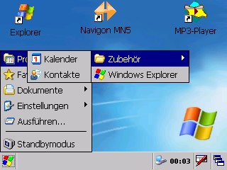

    Das Endergebniss kannst du dir im angehängten Bild anschauen.

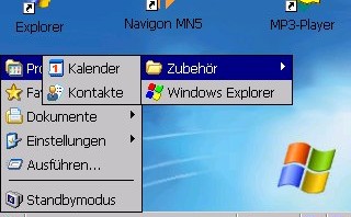

  • @mogli
    wie hast du die kontakte und kalender auf den pna bekommen?
    Die sind auf dem PNA im Ordner Windows, "calendar.exe" und "contacts.exe". Davon Verknüpfungen auf den Desktop machen, fertig.
    kann man die auch mit outlook synchronisieren?
    Nein!
    Gruß, Flinki
