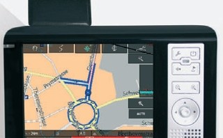

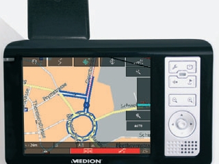

  • Hallo!
    Habe heute beim MediMax ein neuen PNA von Medion gesehen mit TMC!
    Aus der Werbung:
    * Kabelloses Navigieren durch integrierten GPS-Empfänger
    * inkl. Staufrühwarnsystem (TMC)
    * inkl. vorinstallierter 512 MB Karte
    Mobiles Navigationssystem MD PNA 240 T
    für Auto, Motorrad und Fußgänger integrierter GPS-Empfänger mit praktischer Klappantenne inkl. Navigon-Software Mobile Navigator 5 u. Kartenmaterial für Deutschland sowie Hauptstraßen Europas mit vielen
    Sonderzielen (Hotels, Tankstellen, Nightlife uvm.) mit TMC (Traffic Message Channel): aktuelle Verkehrsmeldungen fliessen in die Navigation ein und Sie umfahren somit jeden Stau farbige Karten- und Pfeilnavigation Sprachausgabe kompletter Musicplayer mit MP3-Wiedergabe schneller Intel® Xscale 300 MHz-Prozessor inkl. Autohalterung u. Stereo-Kopfhörer sowie vorinstallierter 512 MB-Karte Art.-Nr.: 414654
    Hat leider eine Klappantene. Ist das was? Die Kartenansicht sieht auf der Verpackung von Medion dem Navigon 5 sehr ähnlich, die Werbeansicht hat die falsche "alte" Kartenansicht.

  • Tja, hallo Leute,
    nun ist es tatsächlich soweit: ich habe das Gerät heute gekauft (399.- Euro bei einem MediMax Laden in der Nähe). Ein Medion 240 T, also mit TMC ! (MD 95518 )
    Als Kartenmaterial ist ganz West-Europa auf einer DVD dabei, D-A-CH ist auf der 512Mb Karte vorinstalliert.
    Im Detail sind folgende Karten auf der Karten-DVD: Benelux Region, British Isles, D-A-CH, France, Germany, Italy, Nordics, Nordics A, Nordics B, Spain and Portugal und The Alps.
    TMC ist über einen separaten Empfänger in der Sromzuleitung und einen zusätzlichen Anschluß an den Mini-USB Port des 240T realisiert. Am TMC-Empfänger befindet sich eine Klinkenbuchse, in die eine UKW-Wurfantenne eingesteckt wird.
    Ich habe alles gleich getestet und es funktioniert ! Nie wieder Routing in ein Stauende... na ja fast jedenfalls, wenn die TMC Daten stimmen.
