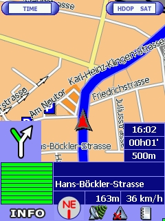

Hat Else eine links rechts schwäche?
    ich habe heute ein eigenartiges phänomän erlebt. Ich solle links abbigen (das zeigte der Routenverlauf auf der Karte an) jedoch sagte Else ich solle nach rechts ausserdem zeigte auch der Navigationspfeil nach rechts. Das war jetzt das erste mal wo ich das beobachtet habe.
    Mich würde mal interessieren ob das schon andere User erlebt hätten.

  • Erstmal danke für die Programmhinweise gg.
    Also ich habe es getestet und in der Simulation taucht dieser Fehler auch auf

  • In meinen Fällen waren solche Fehler entweder durch Kartenfehler oder fehlende Ansagen verursacht.
    Bei Dir sieht das tatsächlich eher nach einem Programmfehler aus, den Du Navigon schicken solltest.
    Zusätlich nehme ich diesen Thread in meine Fehlerliste ("Alles zu MN5 ...") auf.

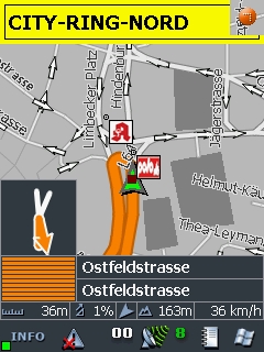

  • hallo und willkommen @DFGH.
    ich würde es erstmal so sehen wenn ich das bild sehe das else dir sagt das du links bleiben sollst und nicht rechts in die karl heinz irgendwas straße fahren sollst.
  • Danke,
    Hier erzeugt MN5 einen falschen Abbiegepfeil und eine entsprechend falsche Abbiegeanweisung.Hier muss man unbedingt weiter geradeaus fahren.
