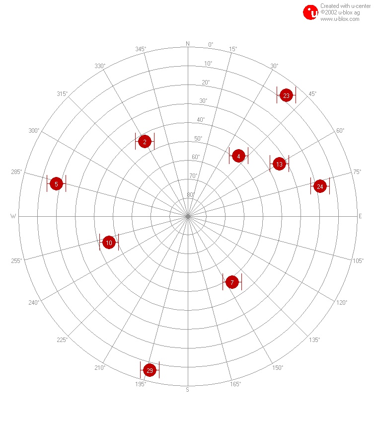

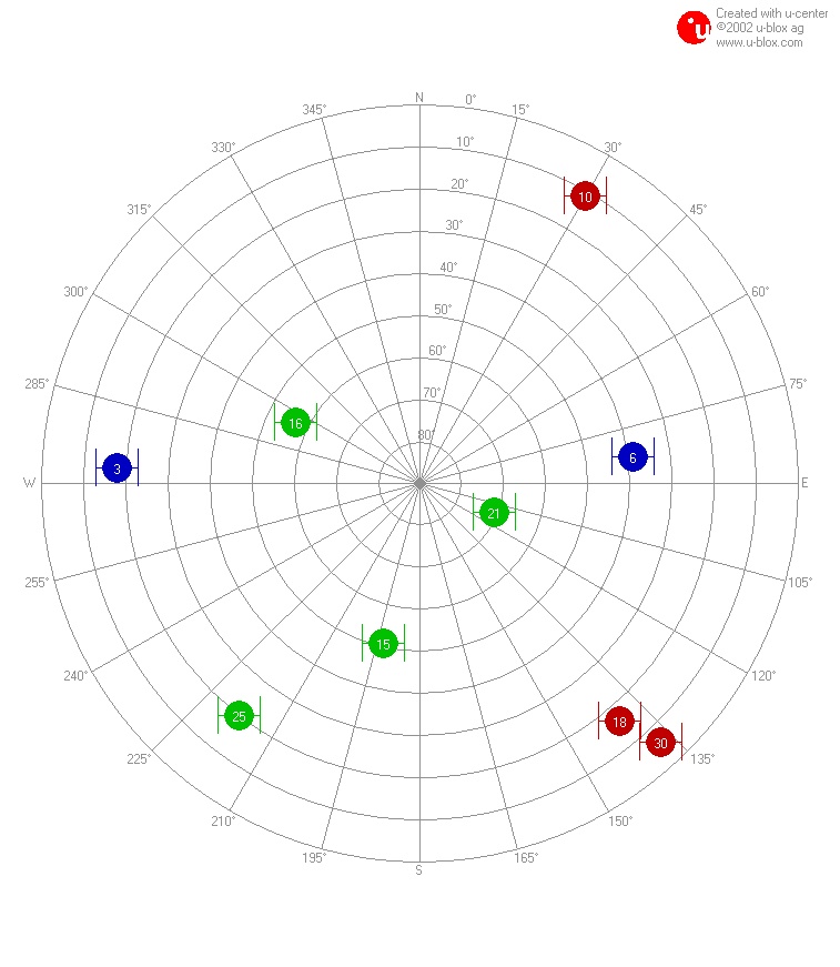

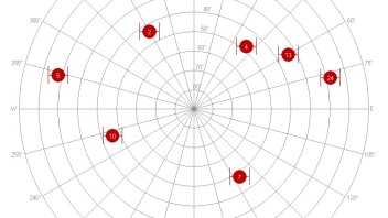

CF Maus Haicom 305 III mit MN5.1 und HP HX2750
    Daten alle invalid, es gibt in beiden logs auch nicht - wie gestern - die Spur einer sat-Erkennung. Die Stellungen entsprechen auch nicht der Realität, außerdem ist keine sat-Wanderung über die 2 h beider logs zu sehen.
    Den Vergleich mit der sat-Pos. von gestern habe ich jetzt nicht, aber den mit der RG2000. Bilder hängen an.
    Ob die Versuche mit CruxView noch was bringen, ich weiß es nicht, bin aber doch jetzt recht skeptisch.
    Versuchs mal, wäre noch so ein letzter Versuch vor der Einsendung.
    Übrigen, Alfred, die nicht in use gegangenen sats bei der RG2000 stehen doch arg tief...
