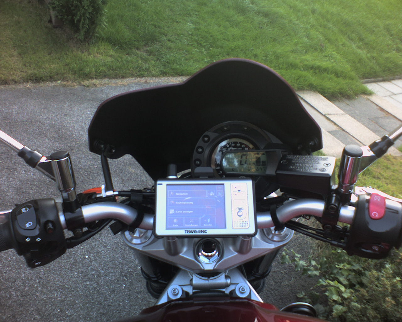

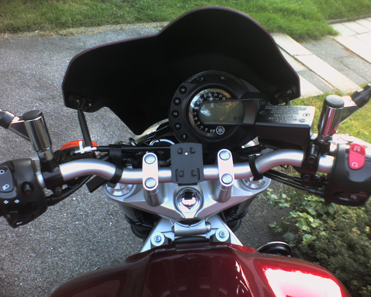

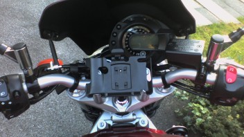

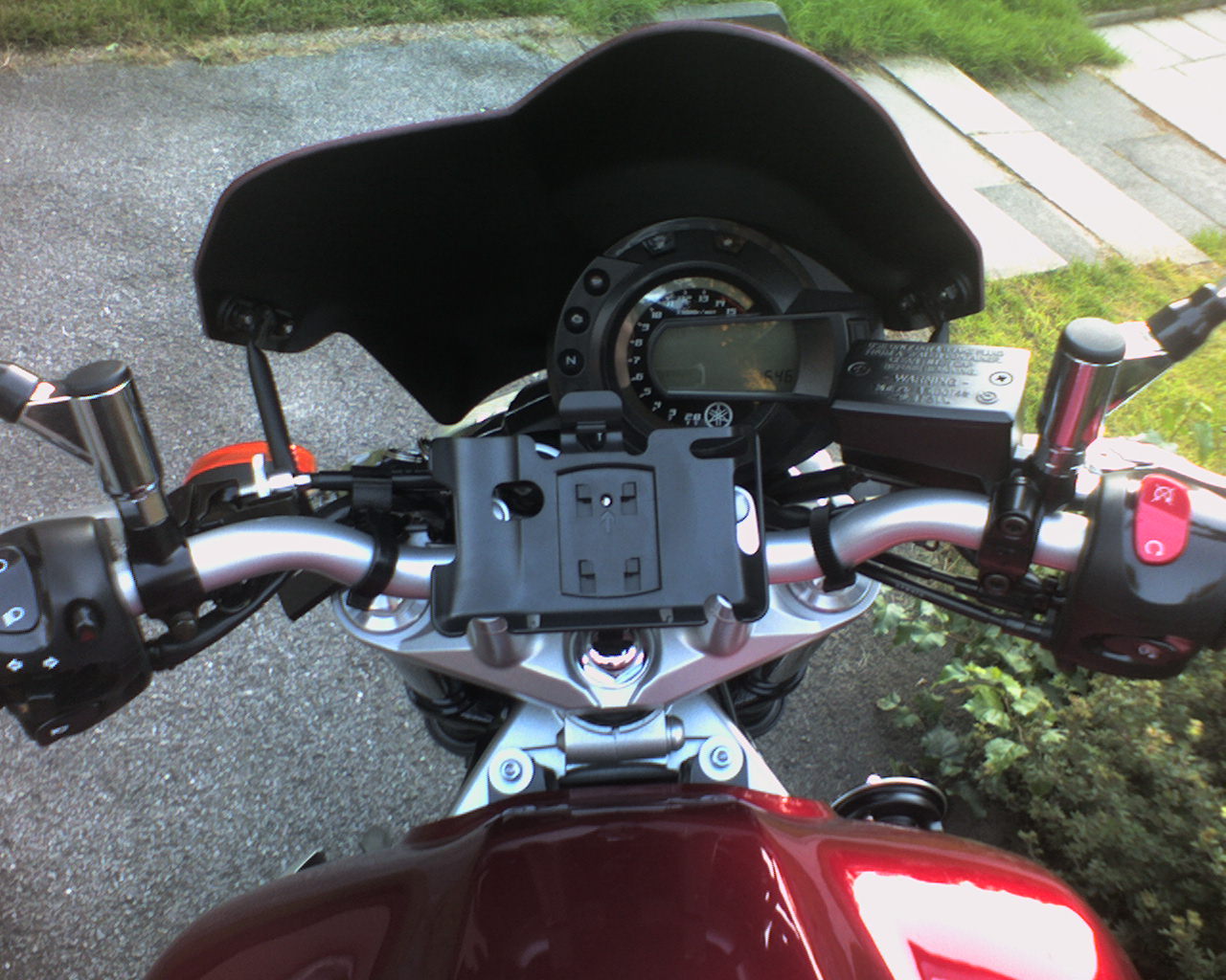

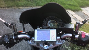

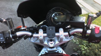

  • Also ich habe mir aus drei Aluteilen fürs Motorrad eine Halterung gebaut. Eine Grundplatte (mit den vier Nasen und Kugelgelenk) habe ich mir extra gekauft (bei http://www.palmrouter.de/) um hier direkt die Halteschale des TS 4000 zu befestigen.

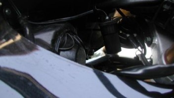

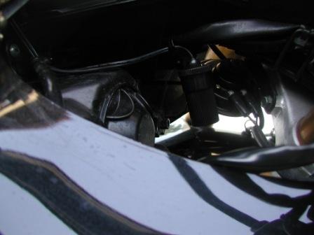

    An meiner Alu-Halterung habe ich auch eine Steckdose angebracht um vom Bordnetz Strom zur Verfügung zu haben.
    Dazu Ohrstöpsel (für mich ein Muss!!) in den Helm eingebaut.
    Es gibt kaum Vibrationen (ist von der Drehzahl abhängig). Auf dem Fahrrad wird ein Navi viel mehr durchgeschüttelt. Also sollte man auf dem Motorrad kein Problem damit haben.
    Vorteil:
    ich sehe sehr gut das Display (in der Kartentasche ist IMHO das sehr gefährlich wegen der Reflexe).
    Nachteil: ggf. Regen (aber hier hilft eine Plastiktüte oder doch der Tankrucksack) - ich aber fahre bevorzugt vorgeplante Tagestouren bei schönem Wetter.

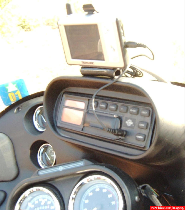

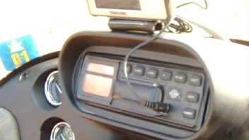

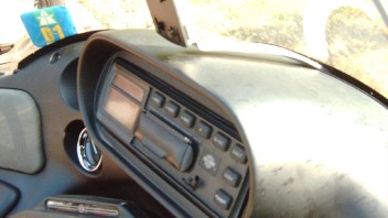

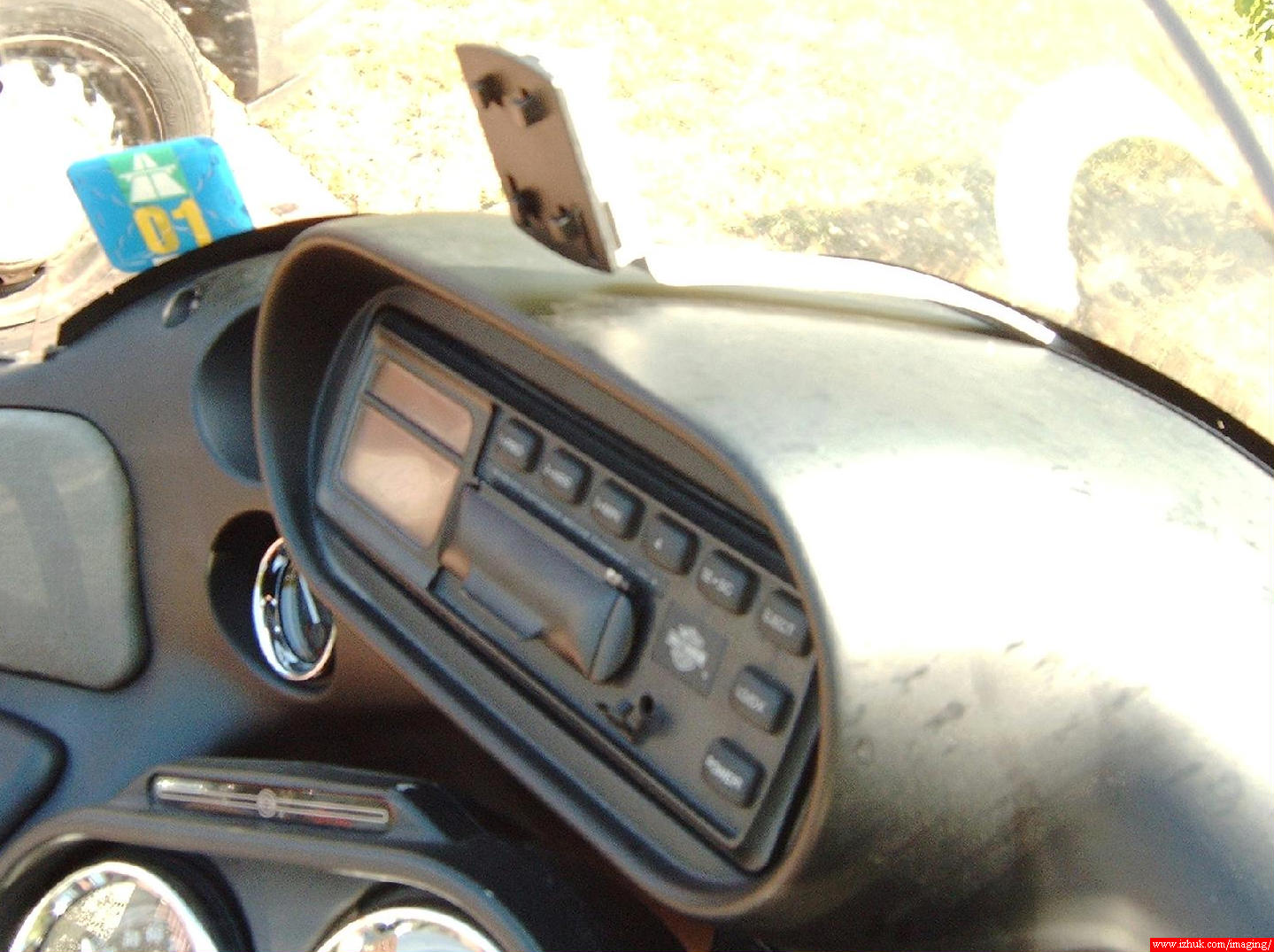

  • Hallo ich werde meinen TS 4000 damit am BigScooter befestigen
    Gekauft bei mein Einkaufsladen.de
    [Blockierte Grafik: http://www.bigscooter.de/bilder/navi%201447.JPG]
    [Blockierte Grafik: http://www.bigscooter.de/bilder/navi%201449.JPG]
    [Blockierte Grafik: http://www.bigscooter.de/bilder/navi%201450.JPG]
    Um Reflexionen zu vermeiden ist eine Brandofolie drauf.
    Die Ansagen und MP3 bekomme ich über mein Headset.
    Das Headset stammt von meinem PMR Funk. Alles was man zu Anschluss braucht ist ein Adapter (zb hama 43376) von 3,5mm Klinkenstecker auf 2,5mm Buchse.
    Werde demnächst mal berichten wie es funktioniert.
    Was ich natürlich gerne hätte wäre eine wasserdichte Lösung.

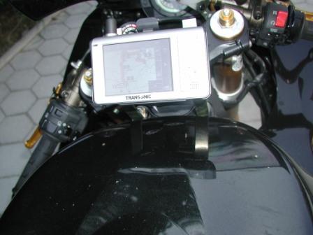

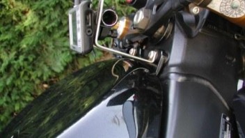

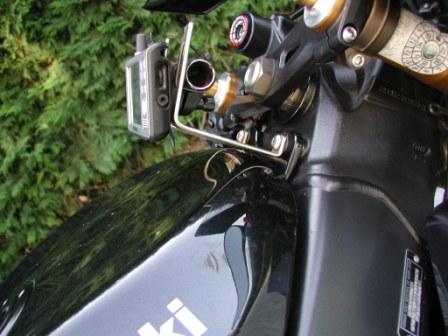

  • Hi Leute,
    ich habe mir die Fahrradhalterung zu nutze gemacht und ein Stahlrohr abgeschnitten und mit 2 Winkel aus dem Baumarkt eine Konstruktion gebastelt.
    Is derzeit nur ein Professorium, aber Freitag gekauft und am Samstag eine 1600 km Tour durch Slowakei, Polen und Tschechien. Wobei ich gestehen muß, dass wenn ich einige Tage länger Zeit hätte es nicht wesendlich anders gemacht hätte. Sollte mal ein kleiner Geldüberschuß vorhanden sein, dann wird etwas gemacht, was mir auch einen Wasserschutz bietet.
    Derzeit fahre ich, sollte es mal regnen, entweder mit einem Jausensackerl drüber (funktioniert sogar) oder, so wie letztens, stecke ich ihn einfach in die Jackentasche.
    Hier ist dann noch ein GROSSER Nachteil: die Tastatur läßt sich nicht sperren! :-D) Dadurch schalte ich ihn manchmal unbeabsaichtigt ab oder komme in ein Menü welches ich derzeit garnicht will..
    Aber sonst funkt das über die Kopfhöhrer (sowohl in der Halterung als auch in der Jacke echt super! :]
    Wobei ab 150 km/h hört man dann (helmabhängig) nicht mehr viel, aber da brauch ich das Ding dann auch normalerweise nicht ;D

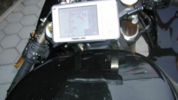

  • Also ich vertrau der motorradhalterung schon, ich traue dem klick-dingens nur nich. hält das wirklich richtig?

    Mach mir ein wenig Gedanken zur Vibration am PNA.
    Fa. Louis hat ne Metalschelle mit Gummieinlagen zur Dämmung der Vibrationen bei Montage von Kleininstrumenten (4.95 Euro, glaub ich). Müsste halt mal sehen, wie die Adapterplatte für die Transe drangeht. Mein Pna nimmt zur Zeit im Tankrucksack platz.
    Kannst ja ma höhren lassen,ob er Dir noch nich abgefallen ist ;D (PNA meine ich):
    Einmal editiert, zuletzt von wärter ()
  • tja, das mit den Vibrationen ist so´n Ding...
    Die Halterung ist für meinen Lenker etwas zu groß, also benutze ich die beiliegenden Gummistreifen... Sollte ja eigentlich ein wenig dämpfen - tut es sicher auch. Nur ein paar Vibrationen kommen natürlich immer noch durch.
    Und das finde ich nicht so schön - an einigen Stellen scheuert der PNA in seiner Halterung. X( Doof ist, dass das Gehäuse des PNA scheinbar weicher ist als die Halteschale und sich somit langsam auflöst. :-D) Besonders unten in den Ecken ist das gut zu sehen... Nicht wirklich perfekt... das werde ich vielleicht an den Stellen noch nachträglich gummieren...
    Na ja... abgefallen ist mir bis jetzt zum Glück noch nichts ;D Weder der PNA noch sonstiges :D
