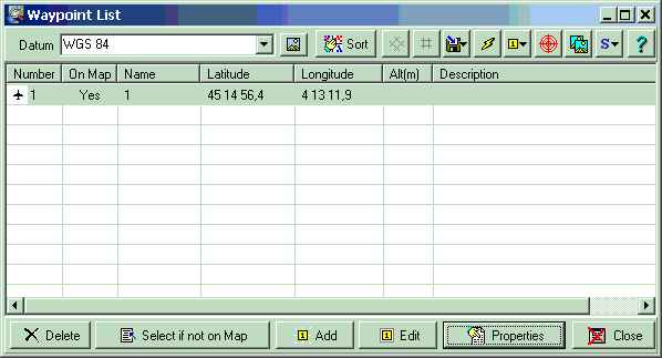

    Als Anhalt ein Bild der WP-List (Alt-W):
    Wenn Du WP's auf der Karte markiert hast, kannst Du alles mögliche damit anstellen. Probier die vielen Schalter mal aus. Mehr kann ich nicht zum Thema beitragen.
