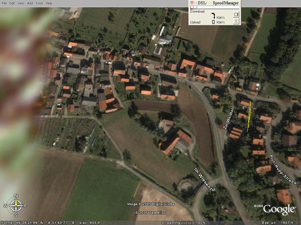

    Ein Streifen mit einer sehr guten Auflösung.....
