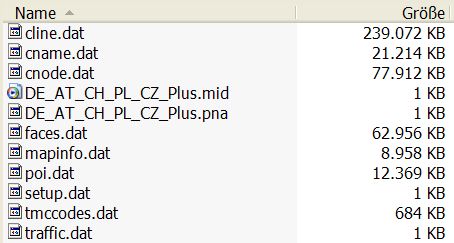

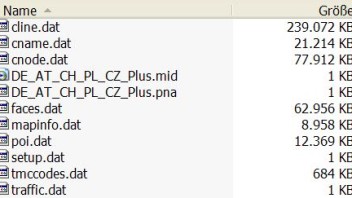

    folgende dateien sind auf der karte vorhanden:
    cline 233 M
    cname 20,7 M
    cnode 76,0 M
    de_at_ch_pl... 33 B
    de_at_ch_pl... 44 B
    Faces 61,4 M
    Mapinfo 8,74 M
    Poi 12 M
    Setup 550B
    TMCCODES 683 K
    Traffic 70 B
    PROBLEM NUR; wenn ich wieder auf tomtom gehe, kommt die einführung usw. und dann steht wieder da ...
    keine karte gefunden ...
    ich flippe hier noch total aus ..!!!
    ciaoi
    sk80
  • Wie heißt das Verzeichnis auf der Speicherkarte, in dem diese Dateien liegen? Hast Du mal einen Dateivergleich gemacht, ob die Dateien nach dem Kopieren den korrekten Inhalt haben? Vielleicht macht dein Kartenleser doch noch Murks.
