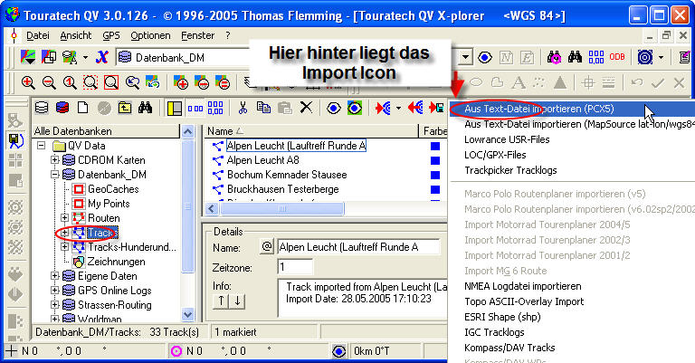

  • Hallo Dieter,
    die exportierte PCX5-Datei aus dem Radroutenplaner kann direkt in TTQV importiert werden. Dazu deine Datenbank öffnen, in den Ordner Tracks gehen und dort über das Import-Tool die PCX5 Datei importieren. Danach durch Rechtsklick auf den Track über "Anzeigen" die Tour auf einer Karten anzeigen lassen...
    Dies nur kurz als Stichwort...

  • Hallo Dieter,
    ein Bild wird über "Dateianhänge" eingefügt.
