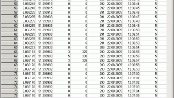

Hi geofreak,
habe es gestern gleich noch mal versucht, aber es hat wieder nicht funktioniert. Habe in Glopus das Verzeichnis auf die SD-Karte geändert, und mir von dort eine Datei auf den PC geholt. Nach dem Öffnen als NMEA log, laufen die ersten beiden Punkte auf 486 (glaube Track und Routen). Wenn ich dann Ausgabe als MagicMaps sage, öffnet sich ein Editor. Dort kann ich dann einen der 486 Punkte auswählen, den er mir dann in eine Datei schreibt. In MagicMaps sehe ich dann genau den einen Punkt. Nur... wie kann ich die ganze Strecke auswerten???
Gruß Gladius

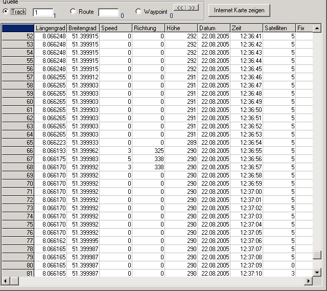

Hallo Gladius,
irgendwie scheint etwas mit deinem Log File nicht zu stimmen. Schau doch, nachdem du mit NH-TopTrans einegelesen hast, unter Editor - Track nach. Dort müssten die Punkte mit Länge, Breite, Höhe, Uhrzeit, Sat und Fix zu finden sein. Wenn nicht, probiere Folgendes:
Simuliere mit MN4.2 eine Route (unter 100km) nun lies die unter SimTemp.gps erzeugte Log Datei ein.(NMEA log Alle Dateien *.* Nun wie oben beschrieben verfahren. Sollten auch hier keine einzelnen Punkte erscheinen, hast du wahrscheinlich Einstellungen in NH-TopTrans verändert.
Gruß geofreak
ein zurücksetzen auf " Grundeinstellungen " brachte Abhilfe. Danke. Nur, obwohl ich auch die Geschwindigkeit mit erfasse, wird sie nicht mit in meinen Pfad übernommen.......
Gruß Gladius

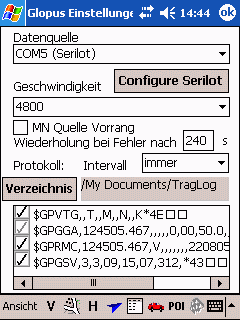

Hallo Gladius,
Geschwindigkeit und weitere Daten werden im Editor von NH-TopTrans angezeigt. Die Zeit ist allerdings als GMT Zeit angegeben und nicht die lokale Ortszeit.
Allerdings müssen bei Glopus unter Datenquelle alle Felder angehakt sein.
