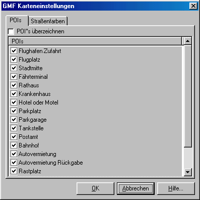

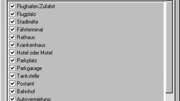

  • Daß man die Overlayfunktionen nicht aufrufen kann, wenn eine Vektorkarte geladen ist, das liegt wohl daran, daß diese Vektorkarte ja selber als Overlay über eine Bitmap-Karte geladen werden kann.
    Daß die Sonderziele nicht angezeigt werden, könnte an den GMF Karteneinstellungen liegen, die man über das Menu Einstellungen | Karte erreicht. Siehe unten.
    Bei mir ist übrigens die Version 3.1.0.336 im Einsatz, vielleicht ist die Standardeinstellung bei den erwähnten neueren Versionen verlorengegangen.

  • Was ist denn nun mit den GMF-Karteneinstellungen? Sind da die POIs aktiviert oder nicht?

  • Die Pois lassen sich bei mir (Version ....435 ) nicht aktivieren.
