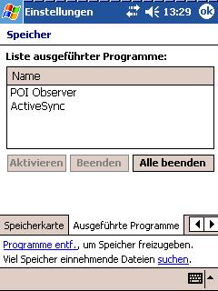

    Hallo Guido,
    normalerweise sollte MN5 auch bei Deinem PPC mehr als nur ein Bild pro Sekunde aufbauen und deshalb etwas flüssiger laufen.
    Die hier schon gestellte Frage nach Deiner Konfiguration und aktiven Programmen ist berechigt.
    Wenn Du ein Backupprogramm hast, dann solltest Du mal ein Backup machen, danach einen Hardreset und ausschliesslich MN5 und das Update auf 5.1 installieren.
    Hinkt es dann nicht mehr nach, dann lag es vermutlich an anderen Programmen oder zu wenig freiem Speicher.

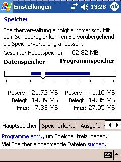

  • Ich habe nichts anderes an Software drauf auch keinen Poi warner oder sonstiges , Datenspeicher sind 15,51MB Programmspeicher 17,85MB. Ich habe 5.0 ohne TMC und das Programm ist im Hauptspeicher also nicht auf der Karte. Könnte es meine SD Karte sein habe eine No Name Karte die schafft ca. 1,7 MB/s also ca.12X vieleicht kann die Navikarte nicht schnell genug gelesen werden.

    Schieb mal den Regler so weit nach links, bis dieser nicht mehr in die Mittelposition zurückspringt!
    Ich denke, damit kannst Du Dein Problem lösen :)

  • ich werde es gleich mal versuchen vieleicht klappts ja. Es wundert mich nur das TomTom super flüssig läuft.
